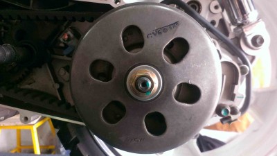

В начале движения скутера чувствуется вибрация со стороны двигателя.
Обработка "колокола" сцепления и колодок наждачной шкуркой помогает: скутер плавно трогается с места без каких-либо вибраций.
Но примерно через 200 км всё повторяется заново.
Надоело уже каждый раз разбирать-шкурить-собирать.
Есть ли какой-нибудь эффективный способ чтоб избавиться от этих вибраций раз и навсегда?

Колокол изнутри имеет выработку?
Эти дерганья начинаются когда колодки схватывают мертво при низких оборотах, после обработки шкуркой они начинают проскальзывать больше и старт плавней получается.
У себя я подлечил шлифовкой колокола изнутри, почти полностью убрал выработку и подточил накладки сцепления чтобы контактировали с колоколом только первые 50-60% накладки по ходу вращения.
Проехал уже километров 500, все ок и в пробках когда сцепа перегрета нет конвульсий (раньше были), но когда сцепа разогрета начинает проскальзывать немного (старт ухудшается)
По хорошему нужно менять сцепу на новую вместе с колоколом, у новых сцеп накладки длинные, как на 3kj и подобных, на чинамине никаких проблем со сцепой небыло никогда.
выработки нет, внутри колокола гладкая, блестящая поверхность.
шкуркой обрабатывал как и колодки.
