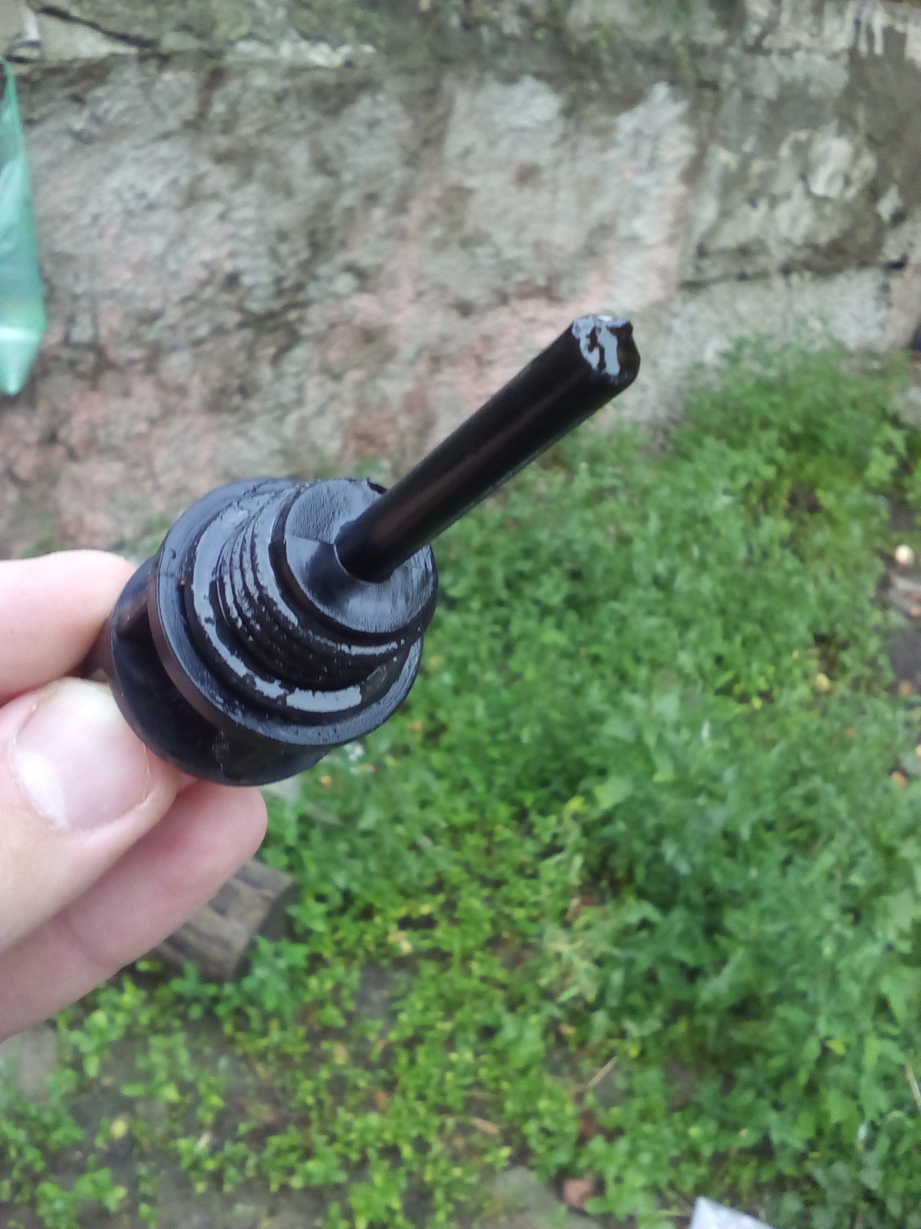

Около недели назад залил новое масло HADO это http://xado.ua/masla/dlya-dvigateley-mo ... w-60-4t-ma - посоветовали в магазине. Там щуп сломан судя по всему, картинку прилагаю. Предыдущий хозяин советовал лить столько масла, чтоб если немного наклонить на сторону где заливать масло, оно немного виднелось. Налил немного больше, посчитал что лучше чуть больше чем недолить. Залил не до горла, а так, что было "на дне" заливного усика.
Не знаю в этом проблем или совпало. После того как залил, день откатал отлично. После стал понимать что до обычных 80км\час он уже не дотягивает, а едет максимум 70 и разгон более долгий. Прошло еще несколько дней и он стал дергаться при езде вверх, на горку. Едет, тянет слабо, сегодня вообще 30км\час ехал и дергался. Вчера я слил немного масла, чтоб было как бывший хозяин советовал. Помойму, стало еще хуже.

Теперь открой воздушный фильтр и посмотри сколько туда накидало масла.
Купи новый щуп, замени свечу, отрегулируй клапана, промой карбюратор и фильтр.

Спасибо, щуп купить не проблема, вот только какой? Я так понял, для каждого скутера свой щуп, длина уникальная?

У тебя стоит самый обычный 157qmj.
Масла туда заливать нужно после вытряхивания всех остатков через левый болт на горячую, 800-850мл.
На щупе это будет максимум уровня, если поставить мопед ровно и мерять уровень не вкручивая щуп. В твоем случае это будет на самом краю обломанной части.
При заливке когда влезут первые 500-600мл нужно завести на секунд 10-15 и долить оставшиеся 200-300мл.
10w60 это слишком жирно, 10w40 5w40 отлично подходит этому движку в южных краях, не нужно изобретать велосипед, такую вязкость могут залить перед продажей в убитый мотор, чтоб работал менее шумно. Лей мобил 2000 х1 10w40, отличное масло только дорогое.
