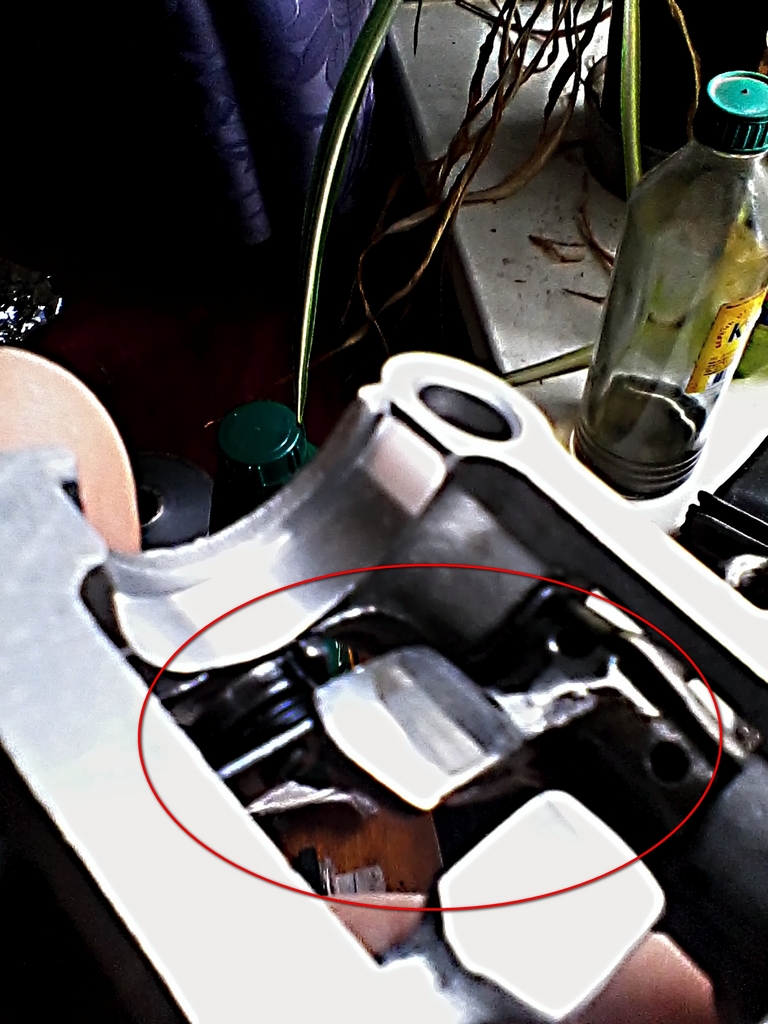

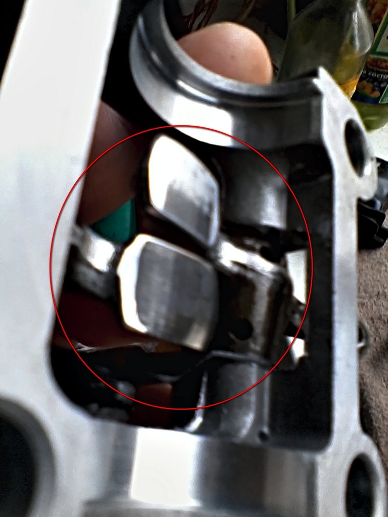

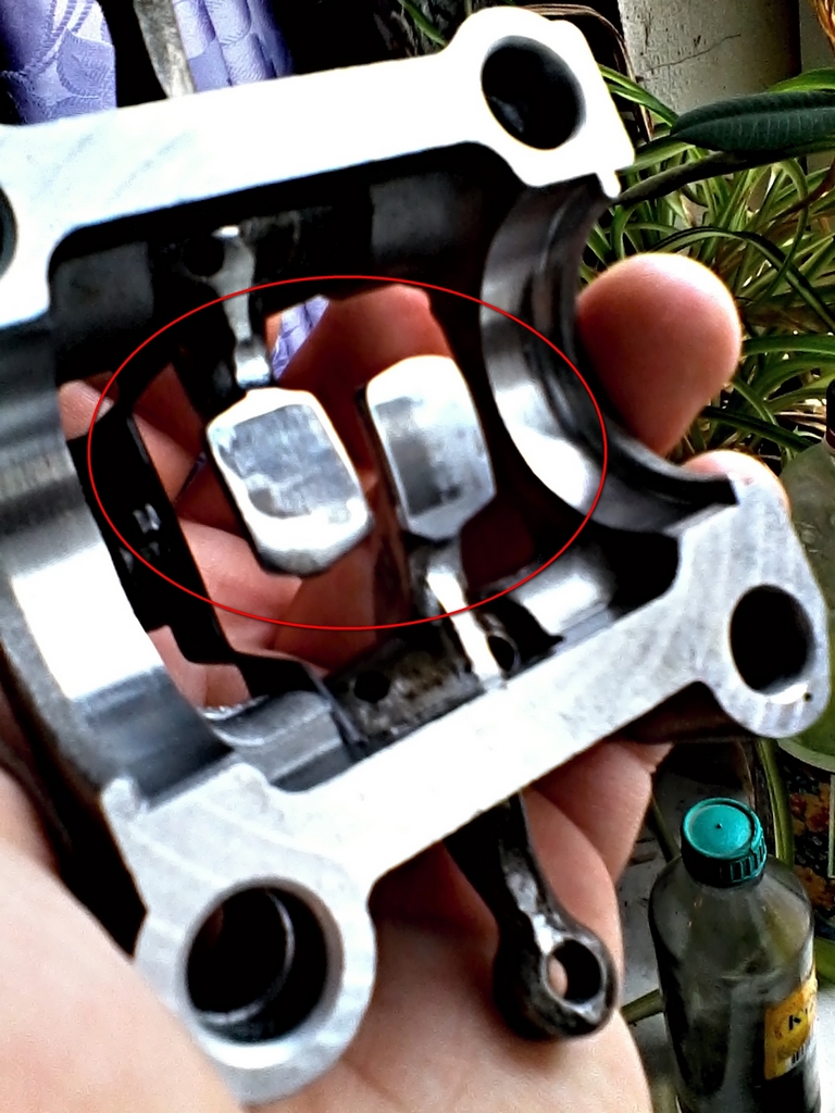

Чего мучаетесь?! Проверить производительность маслонасоса и выход масла в полость ГРМ не вызывает никаких трудностей (как это делается писали много раз.....).....но, причина вряд ли в этом. Выложи фоты износа, а то описываешь корявым языком, есть много вопросов....
 Заголовок сообщения: Re: Задиры и износ коромысла ГРМ.
СообщениеДобавлено: 02 Nov 2015, 10:52
Лучшим качеством не могу, на телефоне камера без фокусировки и вспышки.
http://s017.radikal.ru/i439/1511/85/6f98df29cab3.jpg
http://s020.radikal.ru/i720/1511/fa/021672473ee5.jpg
http://s019.radikal.ru/i605/1511/50/f17367737e3e.jpg
http://s017.radikal.ru/i407/1511/97/eef159637e90.jpg
http://s019.radikal.ru/i611/1511/ea/72c6424a3f12.jpg
http://s019.radikal.ru/i603/1511/07/e6a65c76ae9e.jpg
http://s017.radikal.ru/i431/1511/a7/fe5ed7957cbc.jpg

Benzin5413, а смысл выкладывать такие фотки? Везде муть..

Да вроде можно разглядеть....
Desktop_021.jpg [ 479.59 KiB | Просмотров: 8571 ]
Desktop_022.jpg [ 408.18 KiB | Просмотров: 8571 ]
Desktop_023.jpg [ 441.71 KiB | Просмотров: 8571 ]
