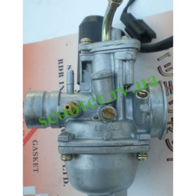

Собираюсь заказать карбюратор от ямахи джог 5бм(оригинал), и поставить на stels skif, сейчас на нем стоит аналог с 3kj, болт регулировки качества не работает, все время переливает, при этом уровень в норме.
Так вот в чем вопрос: лучше ли будет с карбюратором от 5bm, чем с китайским аналогом 3kj?
И подойдет ли он вообще?

Что на фото? Похож на с трактора :) 2 троса зачем то, на закрытие и открытие, механизм подъема золотника слишком заковыристый.
Какой еще аналог на скифе?! На скифе тоже что и на тактике копия микуни - leader jb-2, неплохой, но обогатитель неадекватный. С 3кдж хороший, но дырка маловата :)

Это карб с yamaha jog 5bm, на скифе стоит аналог 3kj

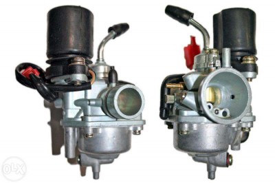

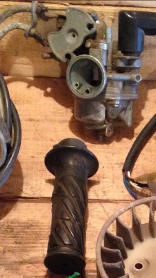

Впервые слышу, фото покажи! Найди похожее в инете и кинь ссылку.
Вот ямаховский

Вот тактика
karbyurator-leader-original-b-u.jpg [ 38.46 KiB | Просмотров: 14019 ]

На Тактике стоит карб - аналог карба с Axis 90, но гтж уменьшен для 50сс.
Не знаю, как на Ямахе этот двигатель называется. Значит, говоришь, Лидер - шляпа? А я как назло помыл, почистил его. Теперь вот буду продавать.))) Для 72сс он, конечно, хуже, чем Деллорто. Заказал Мотофорсовскую копию Деллорто под электрообогатитель.
Так какой из сток-карбов лучше всё-таки? Лидер или этот, с одним болтом сверху?
