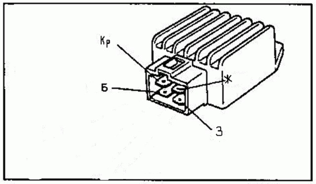

Отдали мне не комплектный Galion Zion mini. Не было в.в. катушки и регулятора напряжения. Нашёл схему - аналогична Patron Active 50. Купил недостающие детали. С в.в. катушкой всё ясно. А регулятор под вопросом - прозвонка мультиметром ничего не дала, кроме зелёный провод - масса.

На фото стандартный РР с 2т чинамины.
Проводка на них устроена таким образом что РР выпрямляет ток только для зарядки АКБ, красный провод.
Подсветка приборки, габарит у них запитан он аккумулятора.
Весь остальной свет питается от переменного тока, для этого у генератора 3 провода, белый, желтый и зеленый, а сама силовая катушка имеет регулирующую обмотку.
Если честно я сам не до конца понимаю почему оно работает, но работает :)
Обрати внимание на желтый провод на схеме, он одновременно идет и в РР и на переключатель света, а от него уже на потребители и свет.

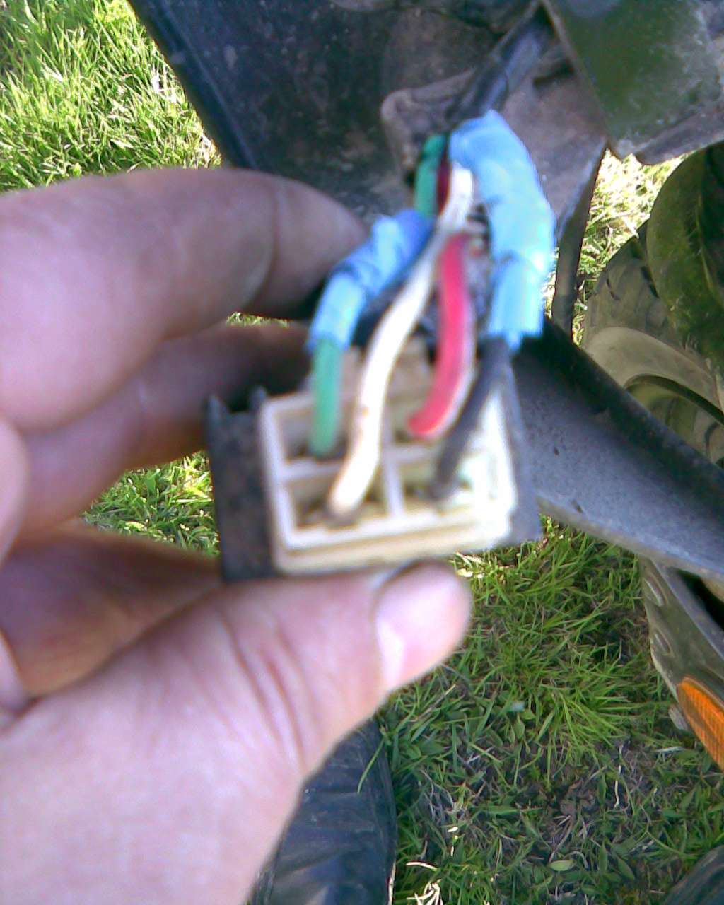

2т стелс
колодка РР.jpg [ 300.9 KiB | Просмотров: 7015 ]
Так с завода и работало. Изолента моя, что то подвешивал.
Позднее я его расковырял, все подключено правильно: красный с белой на акб через замок, зеленыйс белой генератор и фары, белый - регулирующяя генератора, черный - масса.
На 4т подключение как у тебя на картинке.

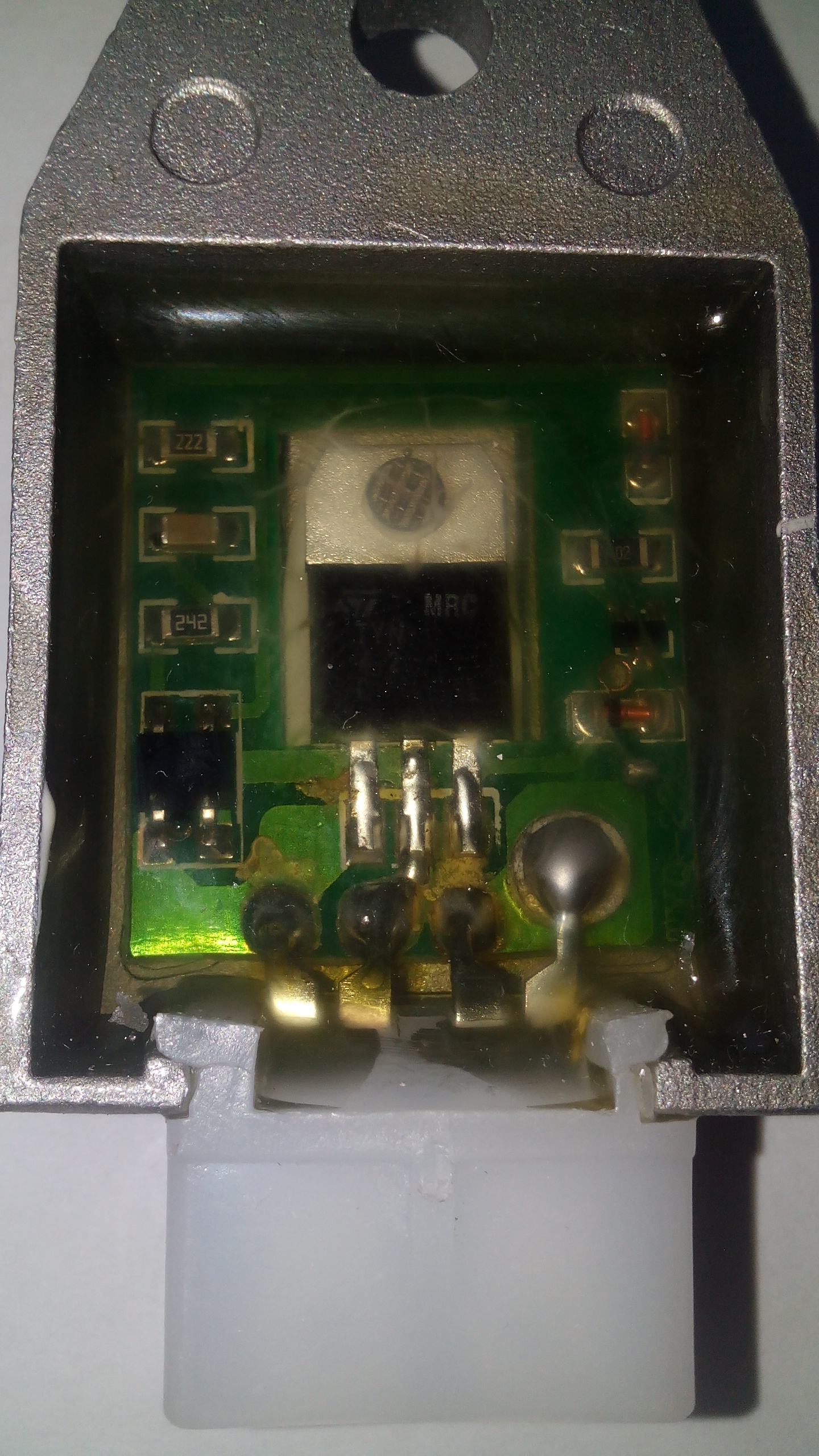

Спасибо, люди добрые! В инете нашёл несколько схем Р.Н. В купленном мной видны все радио детали. Судя по всему должен звониться, но нет. Может, заводской брак или ставить - не бздеть. За 200р. можно новый взять или вытряхнуть потроха и свой по схеме спаять? или поставить диодный мост + Р.Н. от ВАЗа? Ни кто такой ней не занимался?
Р.Н..jpg [ 1.31 MiB | Просмотров: 7012 ]
 Заголовок сообщения: Re: Galion Zion mini проводка.
СообщениеДобавлено: 11 Feb 2016, 14:01
Зачем тебе лишний гемморой? подключи тот что есть и замерь мультиметром работает ли он на заведенном моторе.

Скутер 2Т.Смотрю, проводка не совпадает твоя с моей. Штекера у меня нет, только провода с " мамами". Зел - крас - бел - желт. С генератора бел - сер - корич - черн.

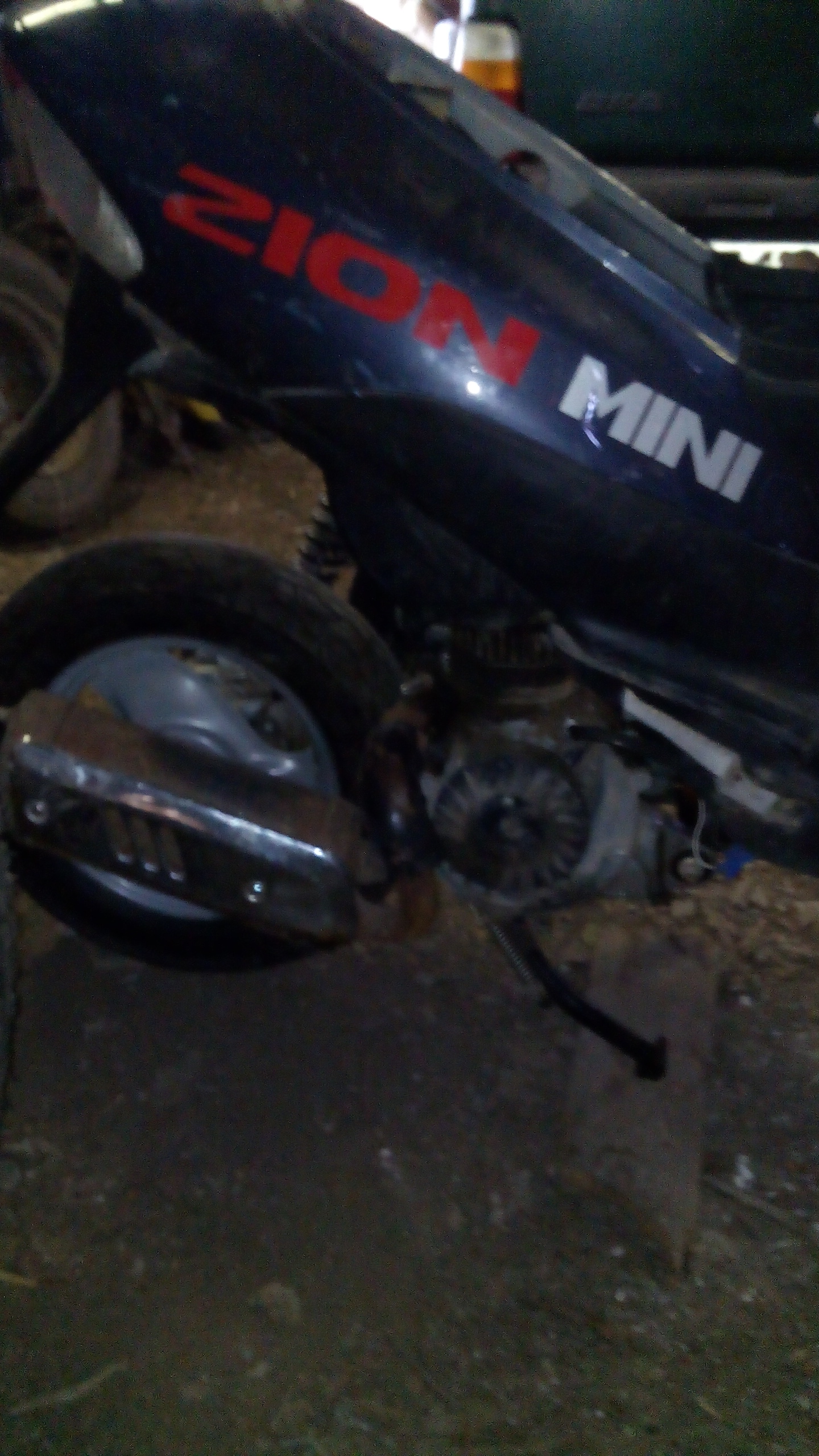

И так. В.в. катушку поставил. Искра - зверь! Свечу заливает..... Снимать Карб... Не охота... Через немогу... А надо... ИЛИ ? Как слить каку из картера?
СообщениеДобавлено: 12 Feb 2016, 15:20
Если карб исправен то ничего сливать не нужно, выкручивается свеча, отключается подача топлива в карб и крутится двигатель стартером либо киком пару минут с перерывами при полностью открытой дроссельной заслонке, свечу в это время на газовую плиту электродами на самый маленький огонь.
После прокалки свечи очисить изолятор спичкой, выставь зазор 0.5-0.7мм, вкручивать горячую свечу нельзя.
Я бы снял карб, открутил поплавковую камеру, почистил каналы и жиклеры, проверил запорную иглу и уровень в поплавковой камере, заодно и слил бы оттуда всякое гавно что там могло быть от прошлых хозяев...после переборки карба и установки его на место, нужно снять вакуумный шланг с впускного коллектора и всосать воздух, чтобы карб наполнился бензином, собрать все полностью и дать ему постоять минуты 3 перед заводкой.
Там работы на 20 минут от силы, если время не терять.

Скажу честно что никто тут не знает досконально твоего мопеда и мотора, это очень старый цепник от которых все избавляются.
Предполагаю что можно снять пластик и сидение и оттуда карб снять.

Пластик снят. Всё мешает. Ни одна головка.(бита) под углом не подошла. Оставлю до завтра.

Замер компрессии - 2 атм. Одно кольцо залипло, другое на куски распалось. Задиры.Иду за новой ЦПГ.
СообщениеДобавлено: 24 Feb 2016, 08:26
А ты найдешь новую то на этот мотор?
Лучше возьми цилиндр с поршнем и штанген с линейкой если есть, не найдешь цилиндр хоть поршень может быть подберешь ремонтный, а там можно будет расточить горшок у токаря нормального под поршень, по деньгам выйдет столько же или чуть дороже чем новая цпг.
