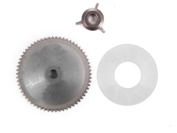

вот этот узел
шкив.jpg [ 20.37 KiB | Просмотров: 6616 ]

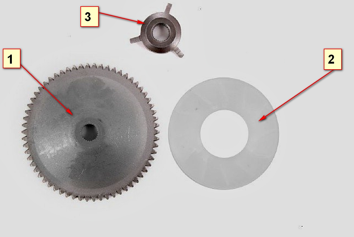

Одеваешь шкив №-1. Потом крыльчатку - №-2. На ней кроме мелких лопастей типа для вентиляции есть (должны быть) три выемки для усов железки №-3. Собираешь в последовательности 1 - 2 - 3 и затягиваешь гайкой. Вот и все.
25.jpg [ 185.33 KiB | Просмотров: 6607 ]
енто я понимаю.но 1 и 3 не имеют жесткого соединения между собой . 1 крутит всю систему и имеет оч узенькие шлицы, а 3 - имеет широкие шлицы и ,посути, держит только крыльчатку 2 и участвует в заводке. и шкиву ни чего не мешает провернуться и сорвать шлицы , в том числе и на коленвале.
думаю, между 1 и 3 должно быть жесткое. соединение. ( сварить их нафиг)?

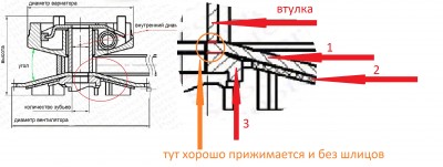

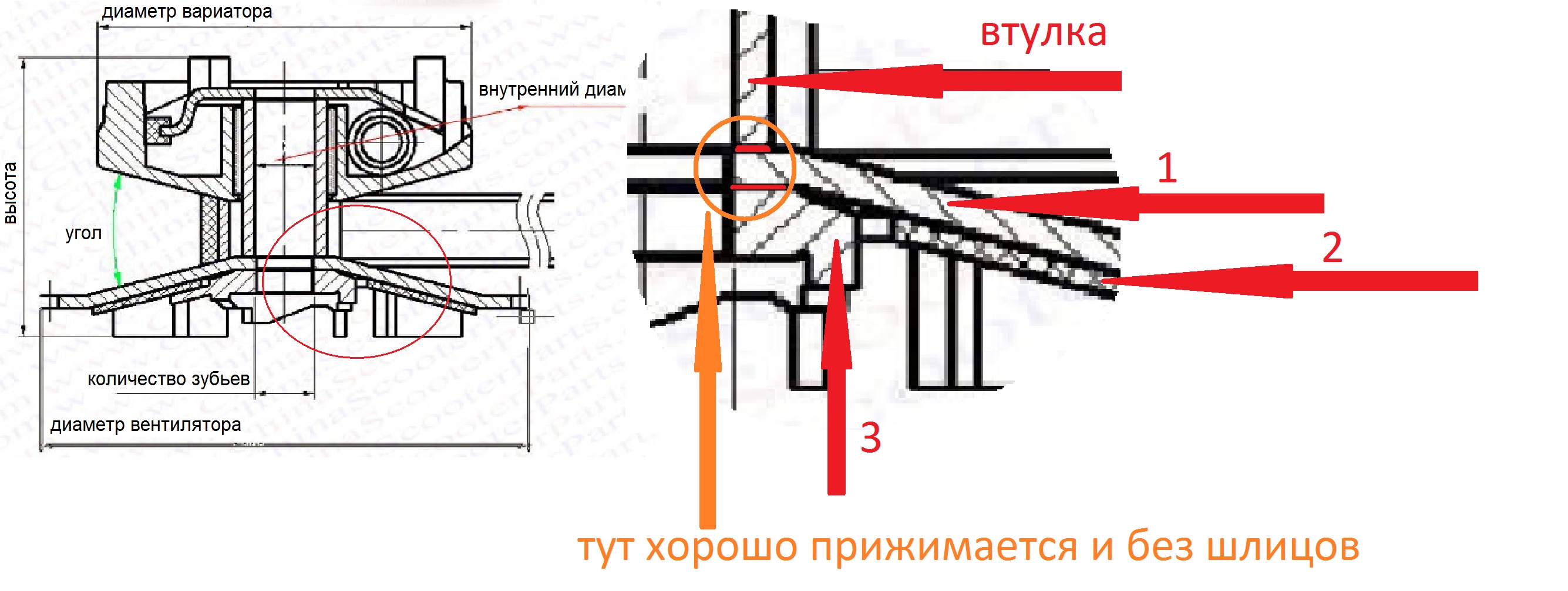

fikhtner
Срывает шлицы обычно, если гайка недостаточно затянута. При правильном моменте затяжки гайки, неподвижная щека плотно прижимается к втулке вариатора с одной стороны и с промежуточной шайбой выступает почти как одно целое. Как временное решение, если вал не менять, а шлицов в нужном месте нету. можно, наверное, приварить. Минус: крыльчатку уже не поменяешь.

При правильной сборке и затяжке.
Безымянный.jpg [ 444.5 KiB | Просмотров: 6556 ]
