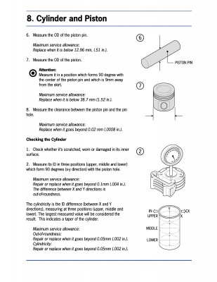

Не проще посмотреть в ямаховском мануале что и как меряется и каковы допуски?
Наверняка же там есть вот такая картинка, как для GY6:
095.jpg [ 663.16 KiB | Просмотров: 17559 ]
