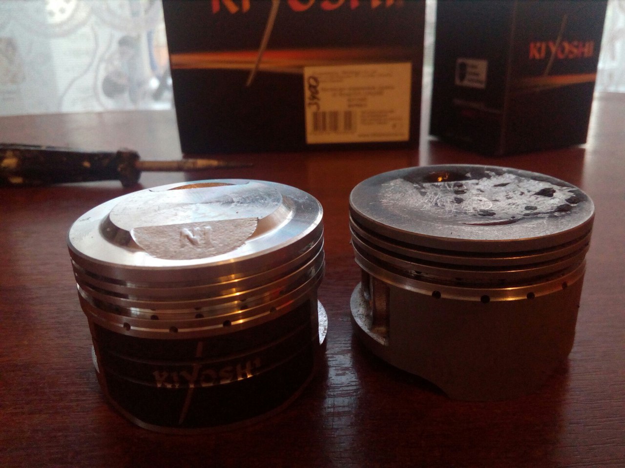

Помогите разобраться с моей табуреткой! Началось все с того, что пришло время коленвалу( 11 тыс пробега, покупал уже с 9тыс, как эксплуатировался незнаю), установил новый и заменил ЦПГ с 82сс до 85сс( другой просто не оказалось в магазине) и началось веселье. Заводиться стартером стал плохо из за компресии( не справлялся) обкатку прошел как положенно. Катался пока один, проблем не было, но как то раз проехался с другом около 30км с 3/4 газа, не больше. На всю не давил! Так вот суть проблемы: после пол пути где-то, пропала немного тяга и если подкручивать ручку газа то появлялся жестокий звон в движке, чуть сбавляешь газ, все отлично но медленно разгоняется. Теперь судя по всему пропала компрессия напрочь. Кикстартером нагрузка совсем не чувствуется, электро вертит как без свечи. Завидится на холодну нормально, а вот на горячую почти нереально, но тяга вроде неплохая. Думаю на перегрев двигателя. Так вот вопрос: мог ли я убить поршневую? Или это клапана( маленький зазор, или прогорел )? Очень уж переживаю за ЦПГ( дорого обошлась "kayoshi" )

Сначала холодная обкатка: 1500 оборотов в течении 6 часов, затем в процессе эксплуатации 500 км в щадящем режиме. Зазоры клапанов впуск 0,05 выпуск 0,1. Да проверить тепловые зазоры недолго) уже сделанно пару часов назад. Подозреваю перегрел. Добавил маленько масла в цилиндр и компрессия возросла. Вот интересно сильно ли пострадал цилиндр с поршнем, или достаточно будет новых колечек. Получается с такой кубатурой стокого охлаждеия мало. Придется что то модернизировать

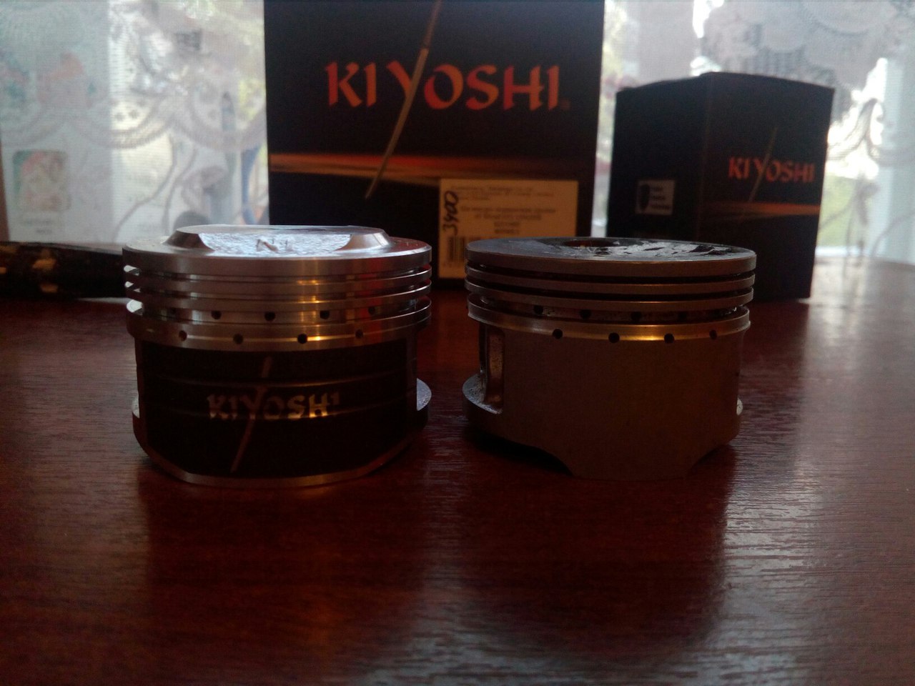

значит так: сегодня разбирал двигатель. в общем ЦПГ чувствует себя на отлично, никаких задиров, натертостей, не повело ничего. Проблема была в выпускном клапане. притер и все супер! теперь совсем другой вопрос. дело было так: у меня есть еще одна ГБЦ со старого скутера, объемом 65сс, она была готова: притерты клапана, новые сальники ( на запас готовилась ) короче в итоге она не подошла совсем. Как оказалось в моей есть небольшая выборка, проточка. как бы проточили на конус в камере сгорания, блин не знаю как объяснить, а на подготовленной такого нет там плоскость ровная. в итоге я установил свою ( пришлось тереть клапана ), а не смог установить вторую голову, потому что новый поршень имеет выпуклость, в отличии от старого. Вопрос в том, что мне теперь делать? покупать новую голову с увеличенными клапанами или покупать еще раз ЦПГ, только с обычным поршнем??? В той комплектации как сейчас все стоит: очень высокая компрессия( чувствуется по кик стартеру, прибором не замерял из за отсутствия ), сильно возросли максимальные обороты, тяга плохая. Вчера, когда пропускал выпускной клапан, динамика разгона была порядком лучше. Как я понял из за выпуклости поршня( на старом наоборот яма была )камера сгорания уменьшилась почти вдвое. Это теперь на 98 кататься?)))
Комментарий к файлу: новый 51мм и старый 50мм
