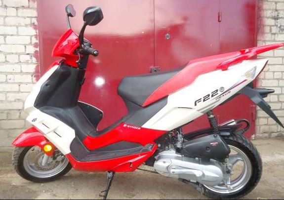

Добрый день, взял скутер Nexus F22 2T для поездок на работу/ с работы (20км по Москве) и радовался.
Единственное, что немного беспокоило - заводился он не по кнопке, а по кнопке+газ.
Все первые 300км пробега, старался ездить ~40км.ч, где это возможно.
После наступления пробега в 500км началось чудо чудное, диво дивное.. Ехал по трассе, и на тридцатом километре аппарат заглох, заводился ехал метров 100 и глох опять.
После пары часов отдыха поехал как не в чем не бывало еще 10 километров.
В понедельник поехал на работу, и почувствовал, что после 10 километров скутер начал медленнее разгоняться, как будто пропала тяга, а через 15км и вовсе заглох и отказался заводится. пришлось ехать на работу на автобусе.
Вечером того-же дня отогнал скутер к специалисту, который нашел плохозатянутый хомут на впускной коллектор, затянул его и сказал, что глохнуть более не будет.
Сегодня вечером при поездке с работы домой, приближаясь к дому скутер начал опять терять тягу и глохнуть на хх. т.е. подъезжаю к светофору - гаснет приборка, и скутер глохнет, завожу , даю газу - работает, убираю газ - глохнет.
Может подскажите, что с ним происходит?
