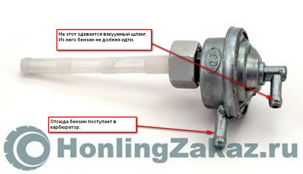

В вакуумном шланге бензина не должно быть. И как проскакивает? Яснее можешь описать?
У тебя такой?
Desktop_007-0.jpg [ 199.31 KiB | Просмотров: 22059 ]
