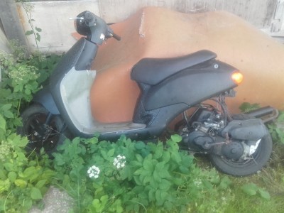

Почитал ,решил завести хонду дио ,стоит 10 лет на улице почти без навеса ,брал дочке когда 11 исполнилось .
Перевернул ,слил бензин из бака, залил свежий, подключил к машине акум - стартер сгнил ... залил бензин под свечу, 5 минут киком завелась ,холостые правда не держит ,но работает хорошо, пришлось вскоре заглушить топливный шланг между насосом и карбом как душ . Ну и колодки передние праржавели ,колесо не провернуть . 10 ЛЕТ ;-)

Хозяин........ :-D
