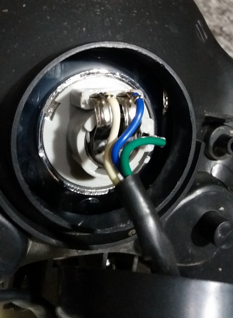

BA20D устанавливается в патрон-держатель, который снимается поворотом на 90 градусов влево, против часовой стрелки, смотря со стороны держателя, изнутри фары.
Вроде не напутал, да через фару видно защелки поворотные...

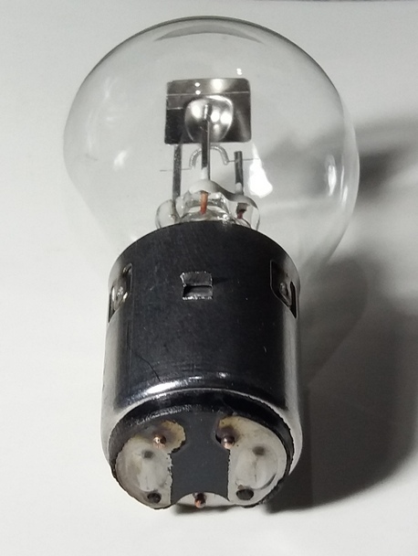

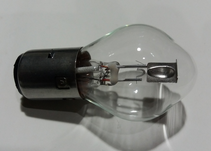

Вот это полезный совет. Именно так и разобрал.
Да, по держателю видно, как он должен откручиваться. Но я его сломать боялся - он сидел плотно. А, вооруженный Вашим советом, я смог его вывернуть.
Крепление/патрон:
Lifan_lamp0.jpg [ 120.53 KiB | Просмотров: 11657 ]
Lifan_lamp1.jpg [ 140.96 KiB | Просмотров: 11657 ]
Сама лампа:
Lifan_lamp2.jpg [ 87.69 KiB | Просмотров: 11657 ]
Lifan_lamp3.jpg [ 90.25 KiB | Просмотров: 11657 ]
Дальний свет включается только после того, как ближний поработает 30 секунд. *DONT_KNOW*

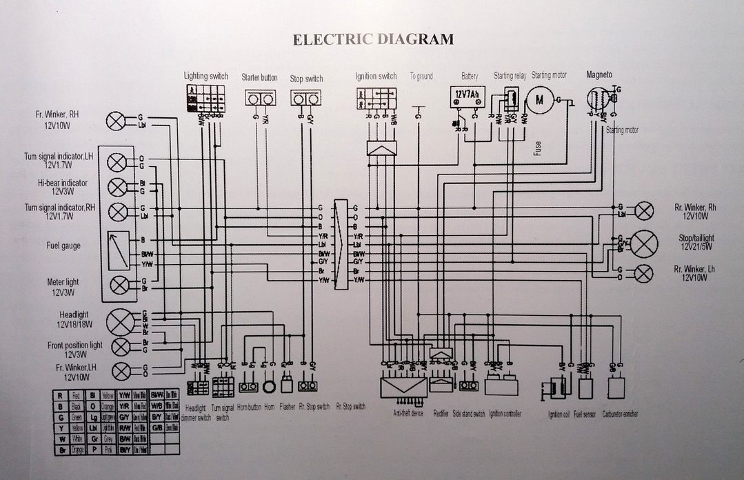

P.S.: Только что мне подогнали мануал на экспортный вариант моего скутера с принципиальной схемой электрики. Буду разбираться...
 Заголовок сообщения: Re: Нюансы устройства света на Lifan`е LF50QT-26E
СообщениеДобавлено: 30 Oct 2017, 10:30
Зарегистрирован: 23 Oct 2017, 08:46
Сообщений: 40
Скутер: Lifan LF50QT-26E
Поразбирался. Чудес не обнаружено. Питание напрямую с аккумулятора идет на фару. И без всякого разделения ближний/дальний, разделяет только переключатель света. Остается грешить только на плавающий контакт вследствие теплового расширения металлов (от нагрева лампы ближнего света). Схему прикладываю - вдруг умные люди что подскажут еще.

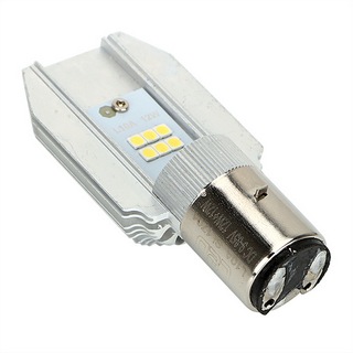

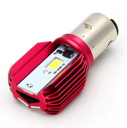

Появился еще вопрос: я показывал выше свою лампу. Там световой поток направлен в обе стороны - вверх и вниз. Светодиодную лампу выбирать нужно также, с различной направленностью светодиодов?
Motorcycle-Headlight-LED-BA20D-20W-2000LM.jpg [ 12.05 KiB | Просмотров: 11549 ]
BA20D-H6-High-Low-Beam-LED.jpg [ 18.94 KiB | Просмотров: 11549 ]
BA20D-LED-Motorcycle-Headlight-Bulb-COB-H6-16W.jpg [ 68.35 KiB | Просмотров: 11549 ]
То есть, выбирать только красную (она имеет двойную направленность света) из вышепоказанных?

Я бы вообще не ставил светодиодную лампу. Все китайские, особенно дешевые, до 10 баксов - полное фуфло.
В стоп сигнал вообще нельзя ставить светодиоды. Только лампа накаливания хорошо светит через красное стекло, раз в 20 сильнее чем светодиоды любой мощности.
В лампе накаливания 2 нити расположенных на разной удаленности от цоколя, ближняя нить без железки это вроде дальний.
Дальняя нить это ближний. Тут я мог перепутать.
По проулкам ездить с ближним все же удобнее, а от дальнего на дороге смысла мало, пучек очень маленький и один фиг на скорости 60 сначала увидеть яму в темноте, а потом и объехать скорее всего не выйдет.
Свет подобным мопедам нужен в основном для обозначения на дороге, тоже очень важная функция.
Узнав какая нить ближний, а какая дальний точно, можно судить о светодиодной лампе и тому куда она приблизительно будет светить, а там уже от потребностей и пр.
Расстояние нити от цоколя - это один из важнейших параметров в фокусировке, чуть ближе или чуть дальше - получите вместо сфокусированного дальнего - размытое кольцо и наоборот.
