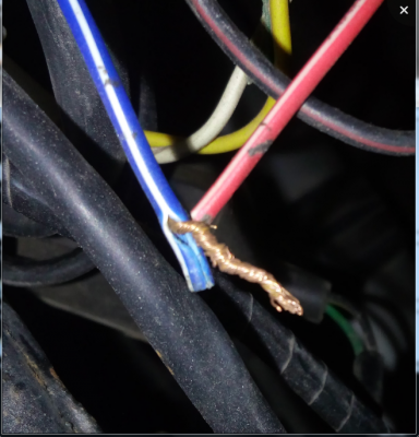

Двигатель полностью перебран НЕ мной. Собирал ремонтник. Искра ведь есть, хорошая вполне себе, он же заводится через раз, и первые минут 10 работает как часики.Только после прогрева хорошего тухнет. И еще, соседский скутер на моей свечке и моем аккумуляторе работает как часики тоже, и на горячую не глохнет. Что касается провода, то это провод который идет ОТ хола К комутатору. Он был разорван, и с комутатора он шел красно белый, а с хола датчика шел сине белый(фото. Но от соединения этих проводов ни хуже, ни лучше не стало. Еще при заводке на холодную двигатель пинается и звук издает такой звонкий, как молотком по наковальне, что то вроде этого. Клапана сами тоже в порядке, с "головой" целиндра нет проблем. по двигателю все в норме и проверено. насчет остального сомневаюсь
Комментарий к файлу: Красно белый - идет на комутатор, в гнездо датчика ХОЛА
Сине белый - идет к длатчику хола, расположенному на колоколе
Снимок.PNG [ 790.64 KiB | Просмотров: 8480 ]

Для начала никакого Холла там нет.
Глохнет на горячую обычно при неверной настройке обогащения смеси.
Такое бывает при неисправном пусковом обогатителе, подсосе топлива из неисправного вакуумного крана, завышенном уровне топлива и так далее.
