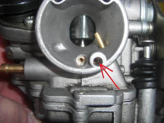

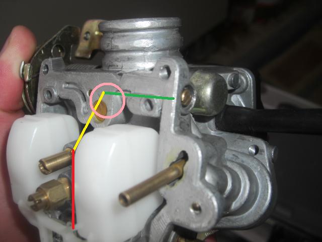

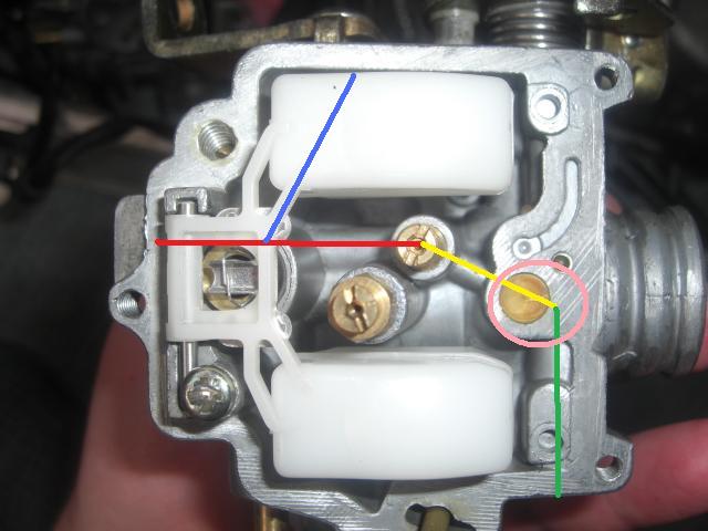

Воздушный канал идёт к эмульсионной трубке красная линия, от эмульсионной трубки винту качества ХХ жёлтая линия, винт качества зелёный.
Эмульсия выходит с четвёртой и последней дырочки за дроссельной заслонкой именно она одна перекрывается винтом качества.
3 Отверстия между дроссельной заслонкой и выходом винта качества, для переходного режима перекрываются экономайзером а не винтом качества ХХ.
Экономайзер отключает систему ХХ и переходной режим, питающие двигатель до 1/4 положения дроссельной.
Как только разрежение за дроссельной заслонкой падает клапан экономайзера открыват канал под мембраной, этот канал соеденён с атмосферой также как и бензин в поплавковой камере, перепад давления втягивающий бензин нейтрализуется, система ХХ отключена.
