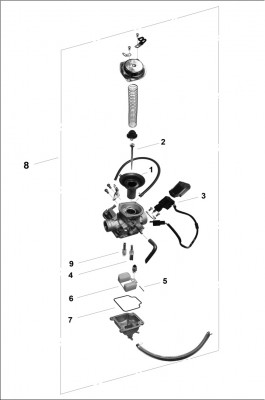

Прочитал статью о регулировке карбюратора в которой указанно: Что под крышкой находятся пружина, диафрагма со стаканом и топливная игла с колпачком. Доставать иглу аккуратно! На нее надеты шайба и резиновое колечко (выполняющее роль уплотнителя), они очень малы и их легко потерять. Игла имеет 5 кольцевых вырезов, на один из которых надето кольцо. Переставляя это кольцо мы обедняем (при перестановке выше) или обогащаем (при перестановке ниже) топливную смесь.
Но где найти резиновое колечко на моём карбюраторе которое перемещается??? Или как отрегулировать этот карбюратор???
Карбюратор решил отрегулировать потому, что на скорости от 60 до 70 начинает глохнуть мотор и больше не разгоняется хотя раньше очень резво соточку летал спокойно.
Свеча, воздушный фильтр, вариатор, ремень вар., масло новое.

По твоим словам выходит что шланг нужно одевать прозрачный не на сливной шланг!!! А на заливной который идёт от бака. Ещё раз повторюсь у моего карба "нету сливного болта из поплавковой камеры" и одевать на сливной штуцер прозрачный шланг смысла нету, на сливной штуцер любой можно одеть шланг прозрачный или черный он любой будет сливать бензин если появиться избыток или засор в поплавковой камере. Вот в магазине в Аннино продавцы посоветовали посмотреть зазоры в клапанах говорят могут быть пережаты, Я регулировал их по статье на сайте впуск 0.05 и выпуск 0.10, а продавцы говорят должны быть другое 0.05 и 0.07 Так ли это? Или какие нужно выставить для 150ccm мотора?
