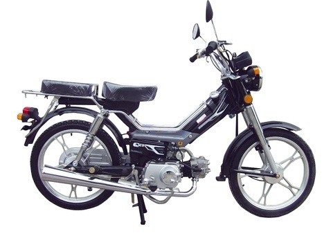

Парни, может здесь подскажите где можно отремонтировать мопед "Орион", 100 кубов, механика. Проблема со сцеплением. Как бы правильно сказать, выжимаешь ручку а передача остается. Можно сказать "выжима нет". Ну както так. Мопед новый 60 км пробег. Живу в Москве, район "Крылатское". Желательно чтоб конечно приехал сюда специалист, а то тащить его хрен знает как. Фото прилагаю, на фото не он, но вприципе точно такойже. Могу сам мастера привезти и отвезти на своей машине. Буду очень благодарен за помощь.

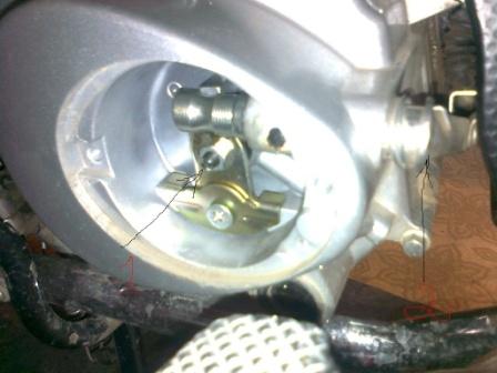

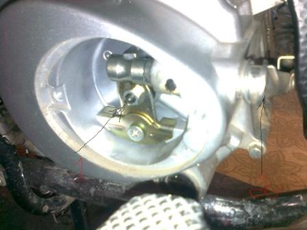

До упора..это как???Пока не упрётся??? *DONT_KNOW*
Надо закручивать(предварительно расконтрив),пока не почувствуешь небольшое сопротивление и затем совсем немного отпустить..У лапки выжима(№ 2 на фото) на движке.должен быть чуть заметный свободный ход.

Maximal привет, вобщем сам нихрена не понял. Раскрутил вытащил "лапку выжима" как на рис под №2, прошелся наждачкой (были заусенции) и все заработало вроде нормально, но тросик надо както сделать покороче, там есть на тросе регулировочные гайки, но они раскручены по самый край изза этого какбы со свободным ходом проблемки. Но сцепление появилось все работает . Спасибо за помощь за советы.
