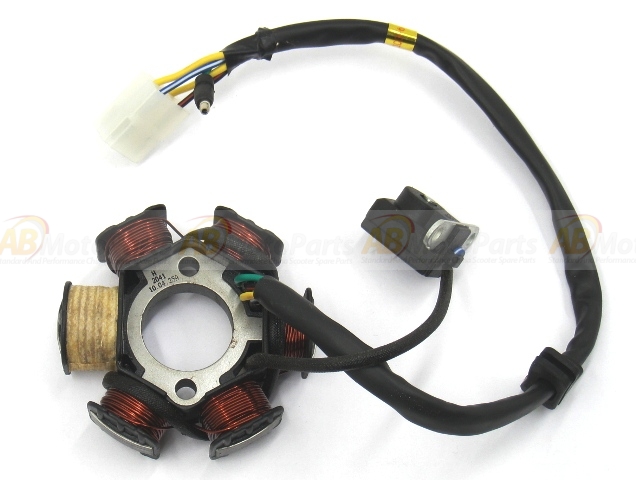

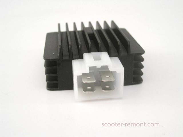

Всем привет.У ребёнка квадрик китай 110сс (139fmb),пропала искра.Было проверено - коммутатор,катушка,вв провод,свеча,дпк - всё рабочее.Затем отсоединил реле регулятор и искра появилась,квадр без рр заводится и работает идеально естественно пока не сядет аккум тк зарядки нет.Заменил на аналогичное рр,искры нет,что такое не могу понять ,почему когда вставлен штейкер в реле регулятор искра пропадает?Замеры с гены такие - обмотка зажигания 420ом,датчик положения кол-а 150ом,я так понимаю это норма.В фишке генератора присутствуют ещё 2 жёлтых провода,я так понял это две фазы гены,они между собой должны звониться ? Подскажите куда рыть ?
Комментарий к файлу: Контакты в рр расположены также.

Комментарий к файлу: Генератор такой,6ти катушечный,фишка 4х контактная,масса идёт 5м проводом отдельно.
IMG_5899.jpg [ 125.75 KiB | Просмотров: 13256 ]

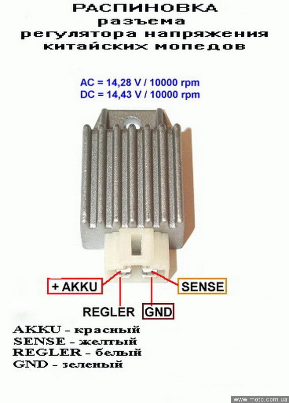

Регулятор у тебя не такой как на схеме и подключение у него другое.
желтые наверное как ты сказал фазы, идут прямиком на регулятор.
Вероятно при подключенном регуляторе происходит КЗ в цепях потребителей или проводке и вся индукция генератора уходит в это КЗ, на ВВ катушке же индукции совсем мало остается и искры нет.
1 Проверь эту теорию отключив от регулятора только выход (наверное красный провод), при наличии искры отключай все потребители из фишек, заводи и по очереди подключай обратно, при КЗ в одной из цепей двиг заглохнет.
Если искры не будет и с отключенными потребителями - проверяй проводку в ней КЗ.
Зы, АКБ садится не спроста и когда он сядет из за кз или перегрузки потребителей, происходит то что сверху написано и искра пропадает.
Искра от АКБ не зависит, без АКБ твой аппарат должен с ножки заводиться.
