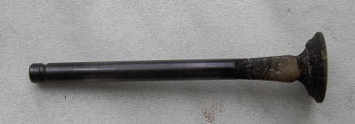

Всем привет.
Разобрал головку, меняю ЦПГ, один из клапанов выглядит вот так, нагар. Это нормально, не требуется его замена?
И через сколько нужно менять клапана?
Клапан.jpg [ 58.16 KiB | Просмотров: 12042 ]

 Заголовок сообщения: Re: Интервал замены клапанов и нагар
СообщениеДобавлено: 01 Oct 2017, 17:27
Сообщений: 1629
Почисти, проверь герметичность, при необходимости - притри.
Если кривой, то замена.
СообщениеДобавлено: 01 Oct 2017, 18:22
Tango
Требуется чистка клапана и замена маслосъёмных колпачков.
СообщениеДобавлено: 01 Oct 2017, 19:36
Если люфт и износ тарелки не смертелен - ничего менять не нужно.
СообщениеДобавлено: 01 Oct 2017, 20:01
Tango писал(а):
Это выпуск, а в полный газ езжу почти всегда.
А вот это печально.
Меня стазу насторожило "зеркало цилиндра" в другой теме.
Если у цилиндра "зеркало", без следов хона - хана ЦПГ.
СообщениеДобавлено: 01 Oct 2017, 20:12
А вот по сапуну отдельный вопрос:
А если через фильтр его включить во впускное колено?
Значит хана колпачкам и вообще мотор постоянно жрет масло и много.
Сапун в идеале нужно вообще убрать от мотора, в тюбик из под витаминов например закрепленный на раме, в который грязь попадать не будет и где будут собираться остатки выплюнутого масла. Только дыхательные отверстия сделать нужно, у меня там еще и фильтрующий элемент стоит.
СообщениеДобавлено: 01 Oct 2017, 22:16
Зачем вы дурака валяете?
ЦПГ там хана, и клапанам хана с таким нагаром и фасками.
Менять,так уже всё.
Потом второй раз разбирать дороже будет.
И не надо никаких тюбиков от витаминов.
Нужно привести всё в штатное, рабочее состояние.
Тогда и в картере будет всё как надо.
