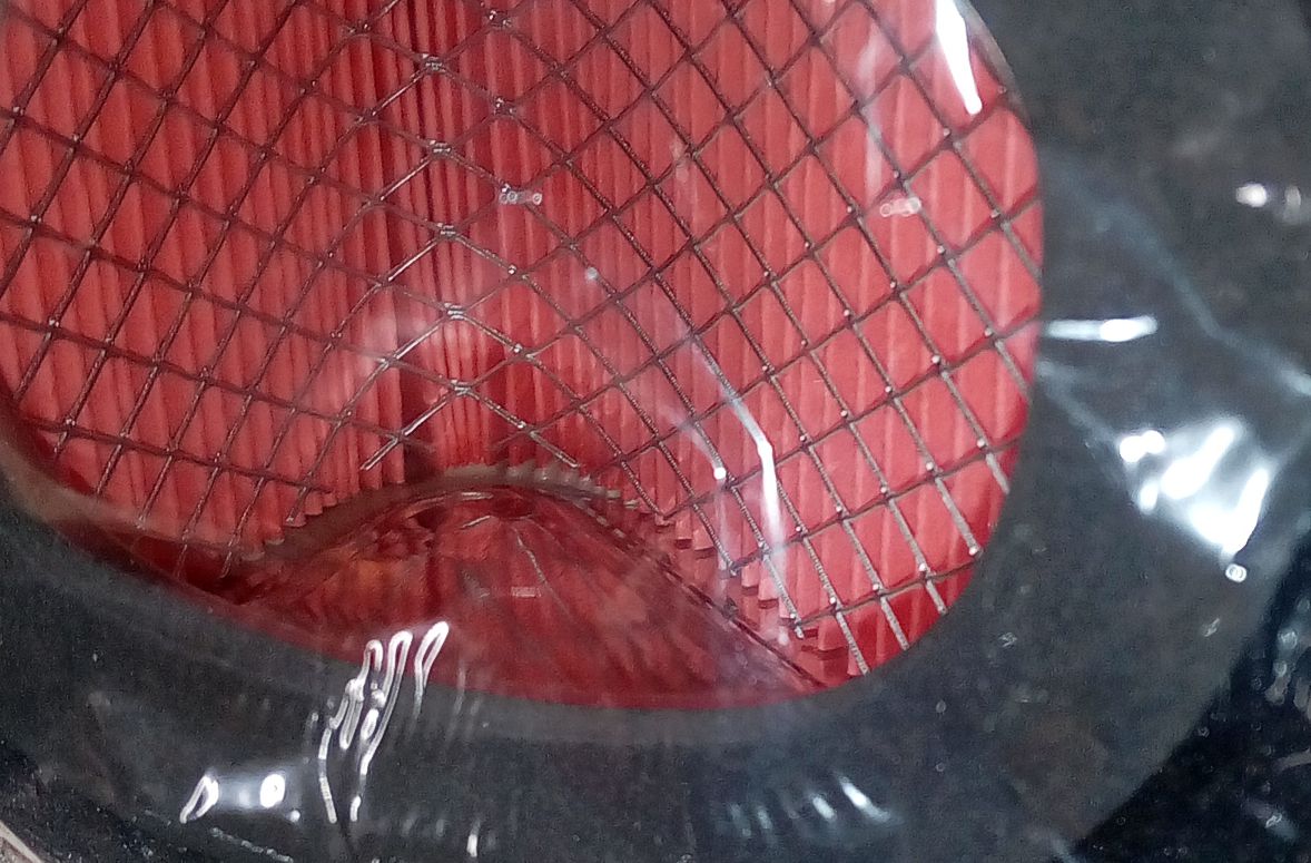

Съездил в Сокольники. В Галерее Спорта абсолютно все фильтры с непропитанной бумагой и хамским непроклеем. Заценивал в том числе фильтры Virz и Скутер-М. Наиболее выдающийся экземпляр вот:
IMG_20180220_124408.jpg [ 179.67 KiB | Просмотров: 4920 ]

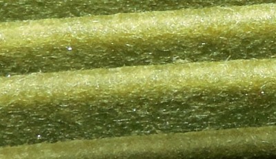

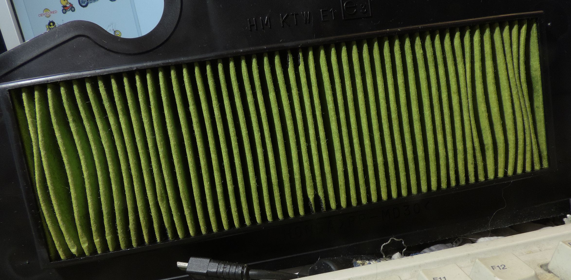

Фирменный хондовский фильтр, для SH300, заказывал в экзисте у дилера хонды
DSCN3842.JPG [ 435.38 KiB | Просмотров: 4898 ]
Тут по моему даже переборщили с пропиткой. Видно что все поры в бумаге заполнены чем-то вроде масла. Ну лишняя уйдет наверно...
DSCN3848.JPG [ 107.32 KiB | Просмотров: 4898 ]
