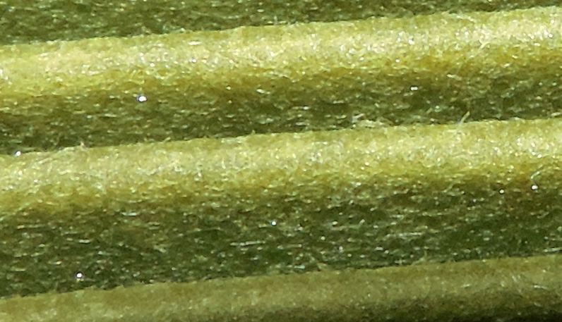

Коробка
У настоящего симовского бумага с пропиткой, чуть темнее она, и как бы жирная, немного стеклянная.
И ещё, с пропиткой который - пахнет нефтехимией, если нюхнуть. Без пропитки - обычный запах бумаги, очень слабый.
Бумага непропитанная с кетайца
Бумага пропитанная симовская
Заметно? А то этот момент многие не догоняют ваще...
К вклейке претензий нет, вообще совсем никаких. Обсмотрел всё, ну нет непроклея. Клеящая масса черного цвета.
В сравнении с кетайским
Вот это и есть нормальный фильтр. Наверно съезжу ещё возьму.... он у них идет на Orbit 125 и Jet4 125.

Мне они все нравятся, особенно если дёшево. Такие прям люблю просто :-D но вот проблема - они скутеру не нравятся. Если без пропитки бумага, то фото выше смотри, достаточно просто мокрой дороги. Он намокнет и если дать газ, скутер будет глохнуть, из-за переобогащения. На хх работает, 20 кмч едет, а чуть посильнее отвернеш - всё, пропадает тяга.
И сколько же народу поставило эти кетайские полуфабрикаты а потом спрашивают - чота после 20 кмч скут не едет....
