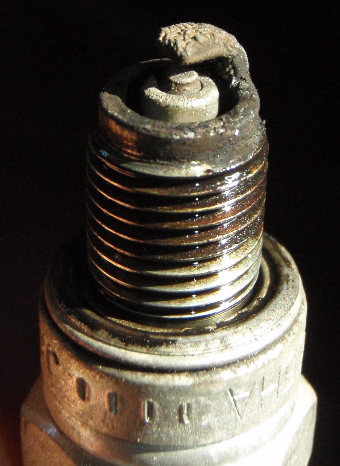

Хоть у меня и не китайский скутер, но решил написать сюда. Я обзавелся недавно скутереттой Yamaha Town Mate - улучшенной копией Honda Super Cub с карданной передачей и электростартером. В принципе, аппарат отличный: несмотря на пробег в 59000 км заводится легко, ездит достаточно быстро (на 2/3 газа скорость доходит до 50 км/час, максимальная 64), расход бензина нормальный для четырехтактника - 1,3 л/100км при 40 км/ч. Единственная проблема - большое потребление масла. Именно потребление: на стоянке масло нигде не подтекает, а во время движения устойчиво расходуется в количестве примерно 100 мл на 100км. При этом скутер дымит синим дымом, особенно в холодном состоянии, после прогрева дыма становится значительно меньше, но полностью он никогда не исчезает. Вот видео, где видно дым:
[youtube]ifHzBZULUBs[/youtube]
Фото свечки прикреплено с сообщению. На верхнем электроде очень твердый светло-коричневый бугристый налет, но свеча совершенно сухая (маслом не заливает).
Почитав форумы, я понял, что дело может быть либо в маслосъемном кольце, либо в маслосъемных колпачках, либо в полном износе цилиндра и диагноз можно поставить только разобрав цилиндр. Вот я и решил спросить совета: стоит ли самому затевать это дело, учитавая, что двигатели я еще ни разу не разбирал (максимум - снимал карбюратор и глушитель на Хонде Лид). Как я понял, там стоят одноразовые прокладки, которые достать в моем случае трудновато - можно ли вместо них использовать специальный герметик?

Цилиндр сам врятли. Если аппарат прошёл 10000+ км с таким расходом масла стоит, сделать ремонт всех возможных моментов протекания масла.
Свеча закоксованна,масло сгорает со стенок цилиндра.
Снять надо ЦПГ, и поменять как минимум кольца, сальники клапанов, и все затронутые прокладки.
