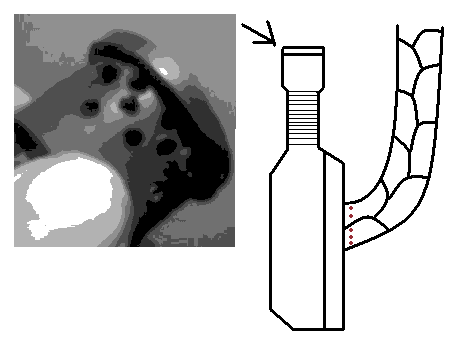

Вот фотка:
Где нужно насверлить дырок? В том месте где я поставил красные точки?
Если да, то разве не будет вся пыль попадать в двигатель? И вообще сколько отверстий примерно сверлить и какого диаметра?
выкинь трубочку там же
Какую именно трубочку выкинуть?

Трубка НЕ ВЫХОДЯЩАЯ ИЗ ВОЗДУХАНА ,а входящая в него ,на ней насверлить дырок.
Внутри ,если разобрать воздухан есть еще одна трубочка ,ее просто выкинуть.
Вынимая или утапливая ряды дырок можно РЕГУЛИРОВАТЬ нужное колличество воздуха.
