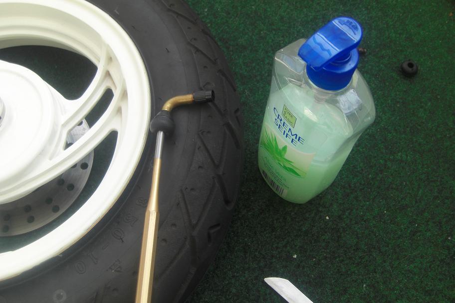

Понадобятся:
-Новый вентиль
-Нож
-Мыло
-Выколотка
-Молоток

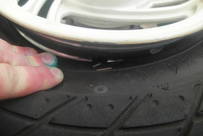

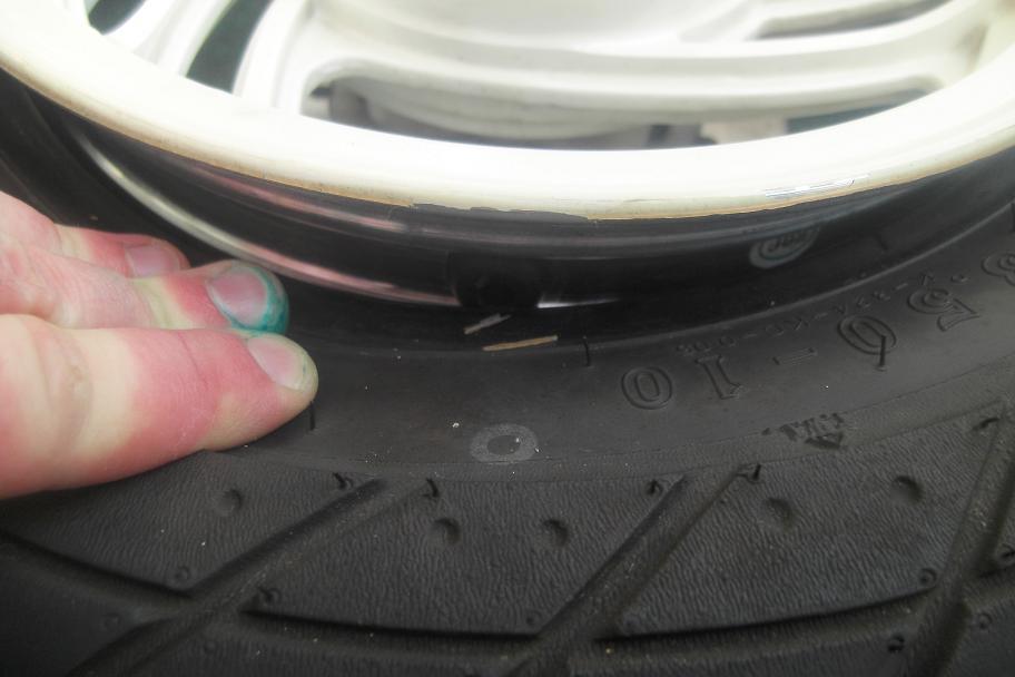

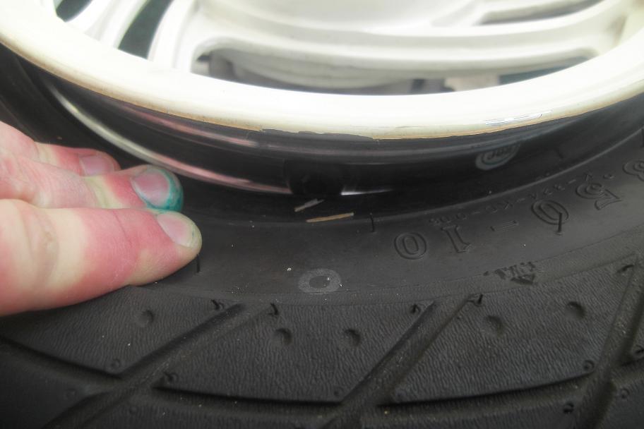

Для замены вентиля приходит время когда юбка растрескалась так:
CIMG3025.JPG [ 126.79 KiB | Просмотров: 9011 ]

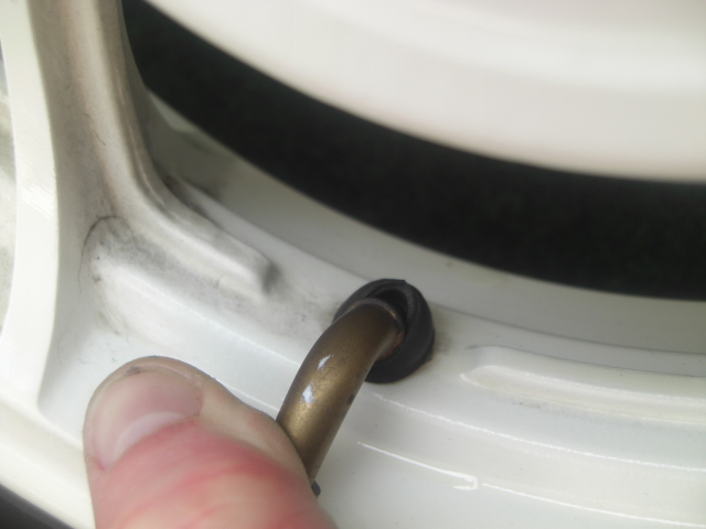

Выдёргиваем руками сам вентиль из юбки.

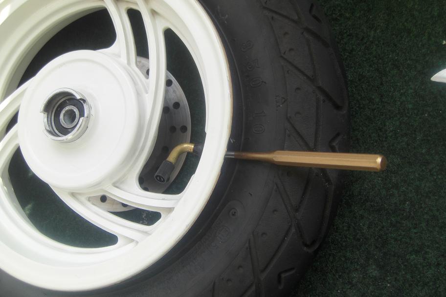

Снимаем камеру с борта.
CIMG3028.JPG [ 78.97 KiB | Просмотров: 9008 ]

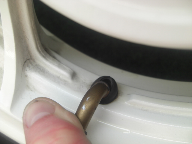

Отрезаем юбку ножом, остаток вынимаем из нутри.
CIMG3031.JPG [ 83.45 KiB | Просмотров: 9006 ]

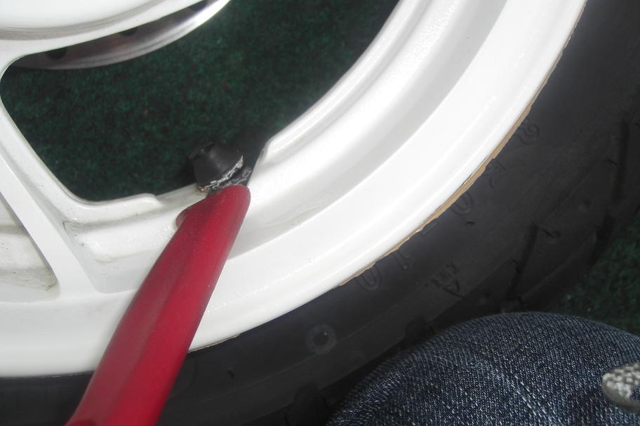

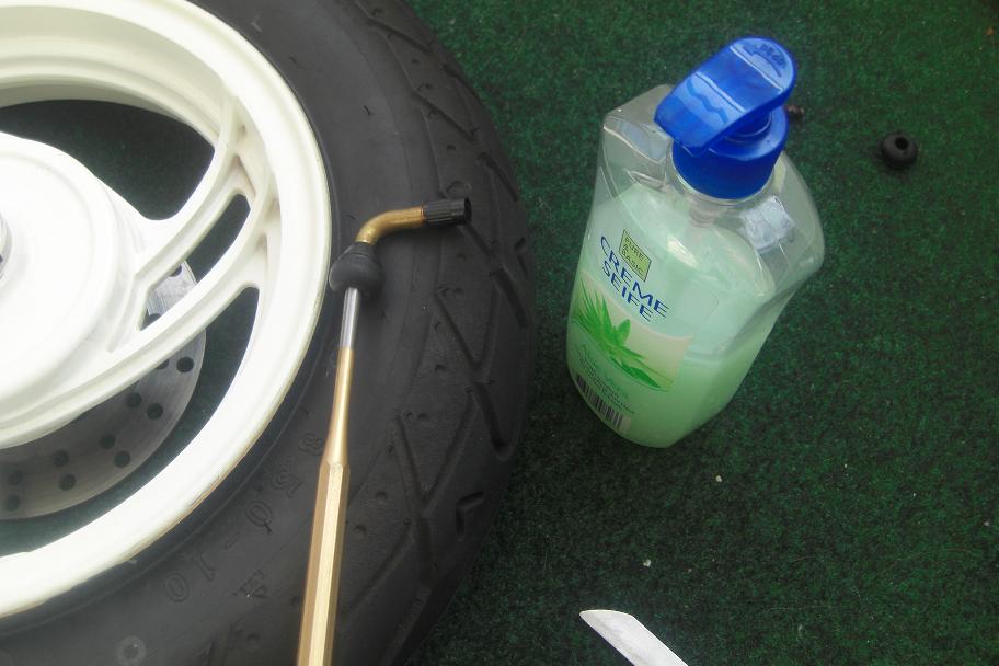

Находим подходящий инструмент для нового вентиля, в моём случае это выколотка.
CIMG3035.JPG [ 99.47 KiB | Просмотров: 9008 ]

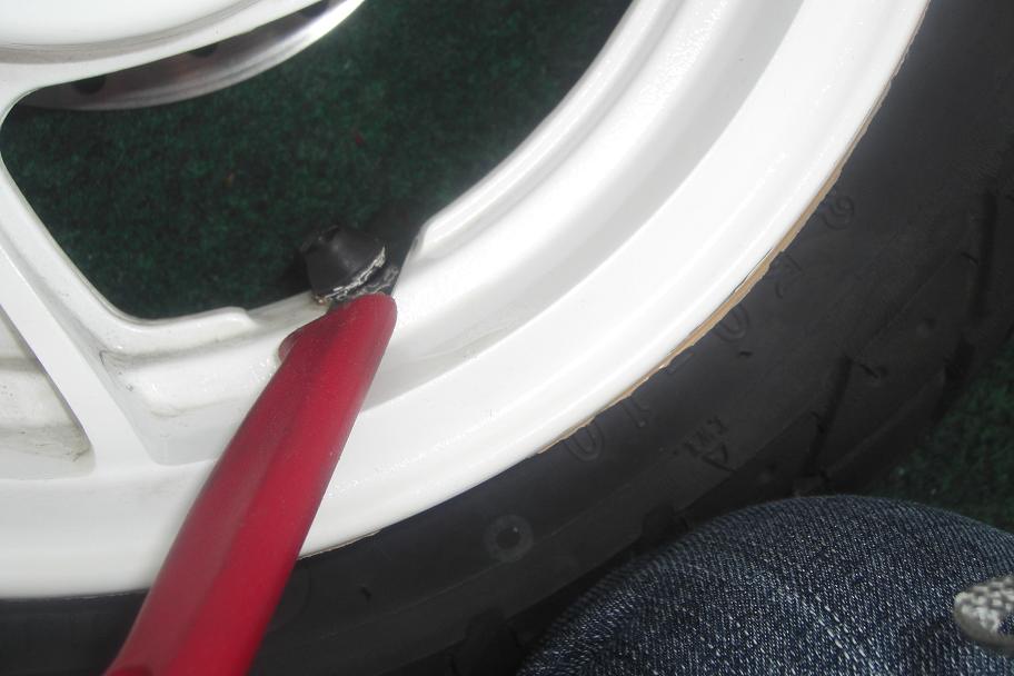

Вставляем вентиль в дырку предварительно змазав юбку мылом, если руками не получается то помогаем слегка постукивая молотком.
CIMG3037.JPG [ 91.4 KiB | Просмотров: 9010 ]
Накачиваем колесо компрессором.
Вот и всё, коротко и ясно.

Вентиль надо брать: 11,3 мм 90°маркировка ""PVR70""
 Заголовок сообщения: Re: Замена вентиля безкамерки (Фотоотчёт)
СообщениеДобавлено: 09 Apr 2009, 20:24
Сообщений: 941
Откуда: Москва, Тушино
Стаж: 10+
Вобще обычно вентиль, или в простонародье "сосок", тянут за накрученные металлический колпачок пассатижами, а не толкают под зад. Это обычные, автомобильные, цельно-резиновые. А вот такой, полужелезный полурезиновый может и толкать правильней. А остальное все правильно. Это я как старый шиномонтажник подтверждаю ;-)
