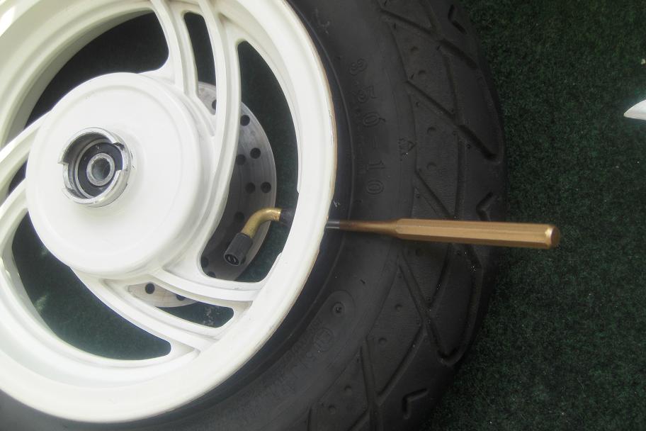

Находим подходящий инструмент для нового вентиля, в моём случае это выколотка.
CIMG3035.JPG [ 99.47 KiB | Просмотров: 9007 ]
Вставляем вентиль в дырку предварительно змазав юбку мылом, если руками не получается то помогаем слегка постукивая молотком.

Вентиль надо брать: 11,3 мм 90°маркировка ""PVR70""

Вобще обычно вентиль, или в простонародье "сосок", тянут за накрученные металлический колпачок пассатижами, а не толкают под зад. Это обычные, автомобильные, цельно-резиновые. А вот такой, полужелезный полурезиновый может и толкать правильней. А остальное все правильно. Это я как старый шиномонтажник подтверждаю ;-)
