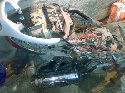

поставил аккумулятор,завел с ножки,заглушил,попробовал со стартера ноль,никакой реакции ,сигнал есть ,поворотники работают,а стартер ни крутит ни щелкает вообще ни каких признаков.Вчем может быть дело?

Обжимай контакты в колодках разъемов.

Проверь реле стартера,хотябы закороти силовые клемы отверткой.

Снимаеш пласики, ищеш стартер, и идеш от него по проводу. Первая хрень по счёту это реле стартера.

Красные провода между собой замкнуть

что долнжно произойти после того как замкну провода?

Электродвигатель должен закрутиться.

замкнул и ничего не происходит

проверь контакт на стартере, знаешь где он?

только что подтянул все контакты ,снял стартер ,попробывал,потехоньку закрутился и встал
