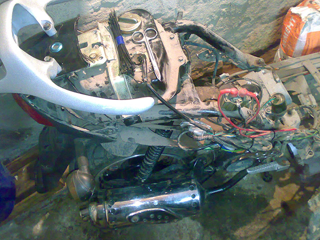

Красные провода между собой замкнуть

что долнжно произойти после того как замкну провода?

Электродвигатель должен закрутиться.

замкнул и ничего не происходит
