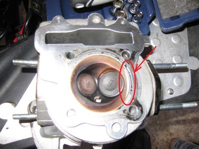

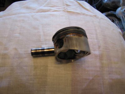

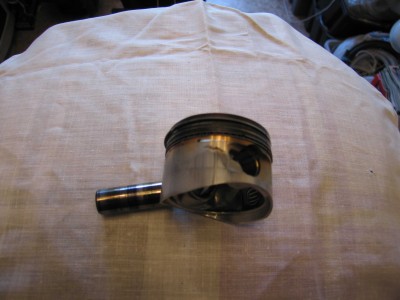

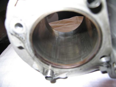

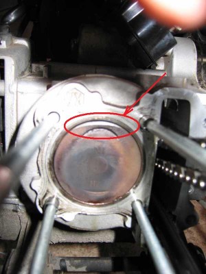

Все, приехали. Оказалось все хуже чем я думал.
Цилиндр весь покоцан.
05.jpg [ 29.97 KiB | Просмотров: 4972 ]
Поршень в следах потертости, на пальце следы побежалости, а также поршень немного деформировался и стал бить по головке
02a.jpg [ 61.27 KiB | Просмотров: 4970 ]
03.jpg [ 34.4 KiB | Просмотров: 4969 ]
01a.jpg [ 73.7 KiB | Просмотров: 4976 ]
04.jpg [ 358.17 KiB | Просмотров: 4972 ]
В общем, если б не присадка с молибденом, скорее всего словил бы тепловой клин. А маслосъемные кольца и в правду залегли.
Боялся детонации, заливал 95 бензин, а перегрев в результате этого убил поршневую гораздо раньше. Вот и думай что лучше, а что хуже.

"Поршень бил по головке" ... - при чём здесь перегрев ? Ещё одна ошибка при установке тюненой поршневой , вот и всё . Не учитываете геометрические размеры сопрягаемых детатей , их взаимное положение с учётом усадки прокладки . А возможная ненормальная работа мотора - почти наверняка следствие неправильной степени сжатия , которую , похоже , мало кто расчитывает при таких заменах .
