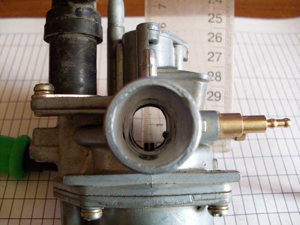

Уважаемые ГУРУ помоготе определиться с размером карбюратора, по магазинному он 14, я думаю что 17,5, скажите где мерять?
11.jpg [ 132.18 KiB | Просмотров: 7275 ]
Косточка согнутого пальца внизу - 23 мм, для сравнения. Главное скажите где мерять, возник спор.

И так продолжим. Сегодня снял карб и замерял размеры, немного промахнулся с замерами и пришел к выводу, что 17,5 это по верху овала, как и говорил кто то, перемерял поточнее, нет не так.
Вот точные размеры: выход Д - 20 мм, овал по вертикали - 18,5 мм, овал по горизонтали - 14,5мм, диаметр золотника - 15 мм.
VVV, твой знакомый неправ, если золотник до конца открыт, выходит больше 15 полюбому.
Есть другие данные? Импульс, что ответил производитель?
Хотябы скажите какое на делорто отверстие (круг, овал)

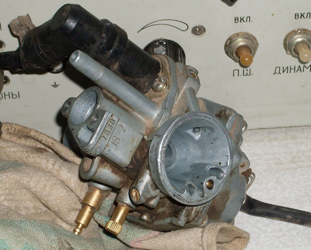

funix
Укажи маркировку карбюратора, если не трудно, желательно полную.

impulse
Это маркировка карба?

4.jpg [ 162.44 KiB | Просмотров: 7184 ]

СообщениеДобавлено: 05 Nov 2009, 20:38
Сообщений: 1472
Откуда: Лабинск
Это все что на нем есть, больше нет ни буквы ни цифры

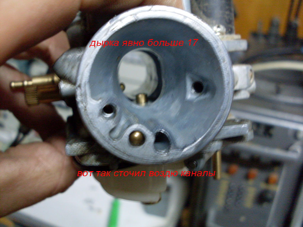

Помогите, кто может размер овала делорто 17,5 измерить, ширину и высоту, хоть для сравнения.

.JPG
Это Dellorto Carburetor...
Цифра в обозначении, диаметр золотника.
Также производитель указывает, присоединительный размер, в данном случае 24мм * 35мм.
Может комплектоваться автоматическим обогатилем.
