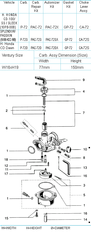

p-72.gif [ 24.63 KiB | Просмотров: 7178 ]
Размер обозначается W16XH19(овал)
Это пример.
 Заголовок сообщения: Re: Определение размера карбюратора для 2 тактного двигателя
СообщениеДобавлено: 05 Nov 2009, 19:25
То есть должно обозначаться двумя размерами?
А про делорто, круг, овал, и я отстану.
добавлено через 30 мин.
Мне шепнули, что делорто тоже овальный, как же тогда 17,5 мм они измеряли. Где двойной размер?
Проверил расчет по своим данным, по простому, овал 18,5+14,5/2=16,5, такие бывают?
