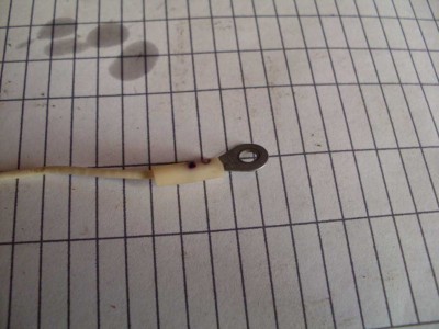

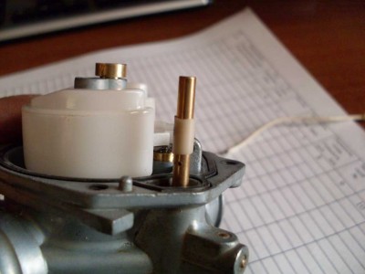

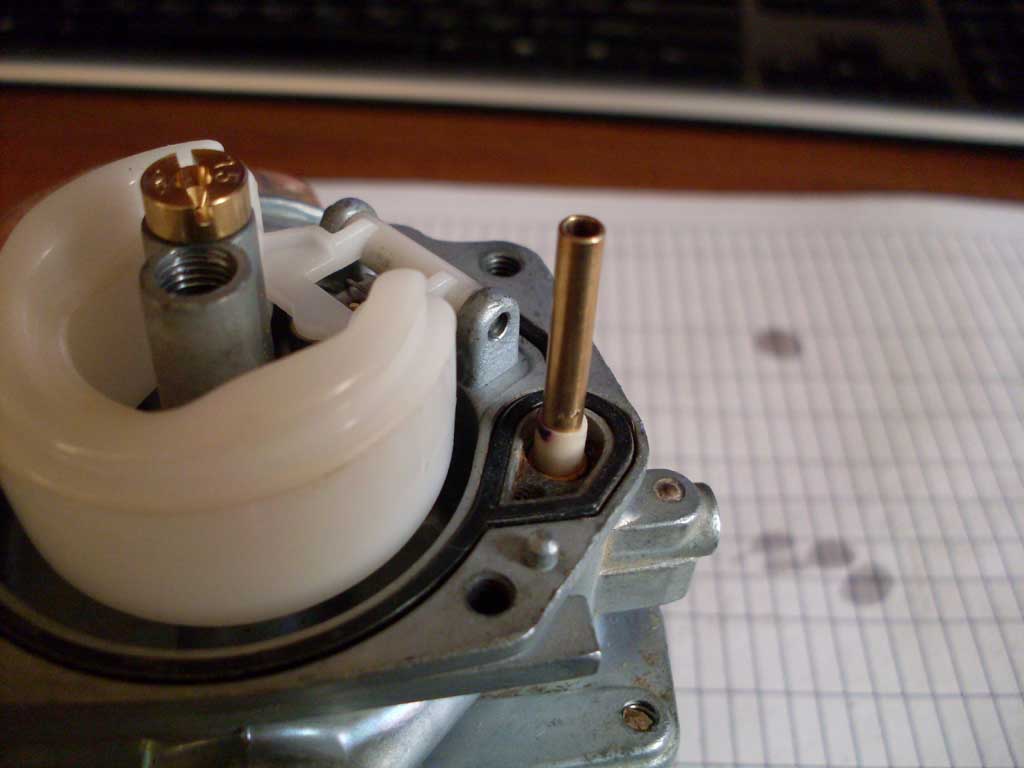

Для уверенного запуска двигателя зимой и тем кто затыкает входной патрубок воздушного фильтра при запуске, можно порекомендовать обогатить пусковую смесь: для карбюратора Лидер jb-2 (Stels 2t)
1. - берем кембрик подходящего размера
SDC10029 1.jpg [ 72.37 KiB | Просмотров: 4517 ]
2. - отрезаем сколько нужно и одеваем на эмульсионную трубку обогатителя
SDC10030 1.jpg [ 53.7 KiB | Просмотров: 4517 ]
3. - закрываем верхние воздушные дырочки на эмульсионной трубке (всего их 4, 2 закрываем)
SDC10031 1.jpg [ 58.35 KiB | Просмотров: 4517 ]
ВСЕ.
Отлично подходит для карбюратора Лидер 2т, сам пробовал, только летом, работает, успехов.
Что не так пишите сюда.

Какой принцип действия?
 Заголовок сообщения: Re: Зимняя доработка пускового обогатителя
СообщениеДобавлено: 10 Nov 2009, 11:02
На этой модели карбюратора в обогатитель подается не бензин, а смесь бензина и воздуха, для этого на эмульсионной трубке обогатителя сделаны 4 воздушные дырочки, закрыв кембриком 2 мы прикрываем половина воздуха и бензина идет больше, следовательно пусковая смесь богаче, лучше заводится в холод, но летом ужасно работает на холостых при прогреве, на лето снимать. Проверено, работает. На 2т, если есть дырочки для воздуха на других карбах, то и на них будет работать.
PS можно настроить и тонко, запаивая по одной дырочке, мы имеем 6 ступеней регулировки

Испробавано на рабочем скуте, работает, теперь фильтр не надо закрывать... Респект!

Наконец то и себе поставил, проехал километров 12, заводится поувереннее, едет так же, но горячий заводится только на весь газ, может похоладает и нормально будет, сейчас у нас +5.
