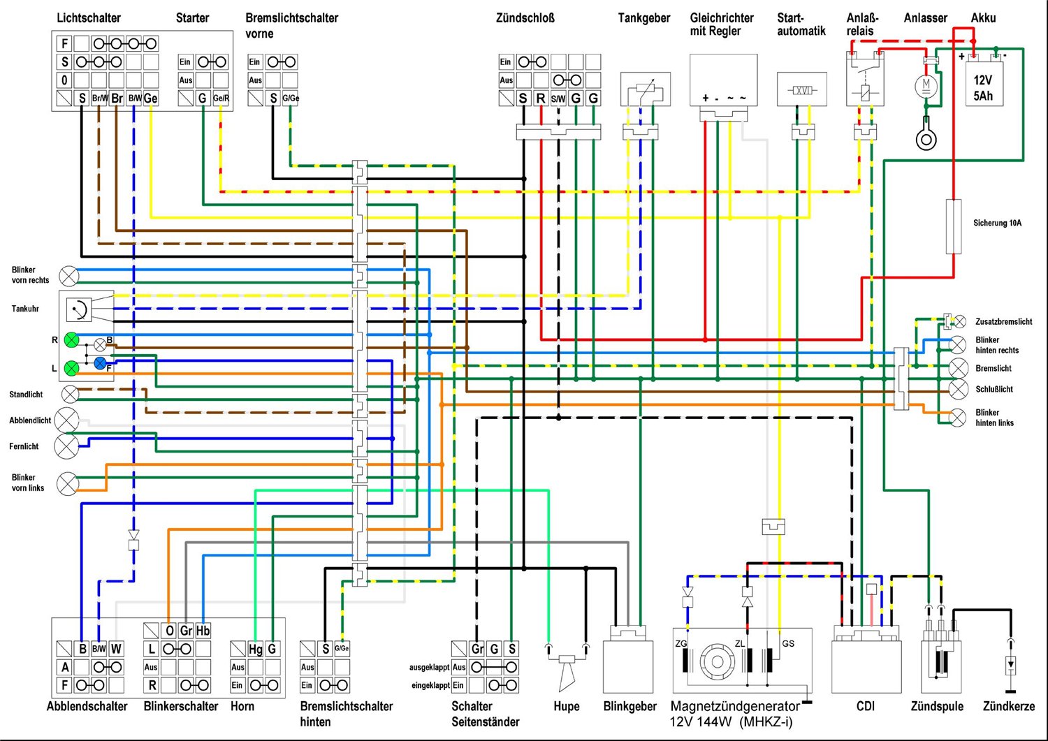

По схеме кнопка стартера получает напряжение с провода ведущего к тормозной лампе. Стоить прозвонить включатели конце вики на рычагах тормоза иначе получается что тормозной огонь горит всегда.
