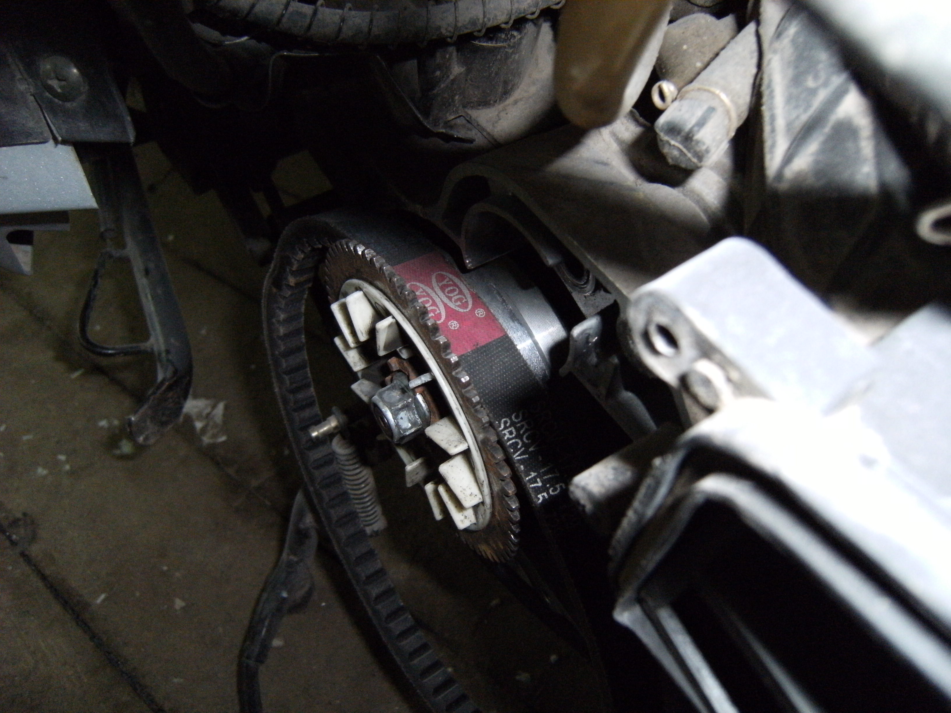

Всем привет!
Изначально была такая неисправность: при интенсивном разгоне в области вариаторной крышки че то хрюкало и скут запинался,как будто ремень проскальзывает или еще какой трансмиссионный косяк. Чтоб убедится что дело в трансмиссии снял ремень и завел без ремня- мотор нормально работал,но без нагрузки моментально выходил на макс обороты и похоже заклинило варик,т.к ремень обратно уже не налезает, и обратно полушкив варика или как он там называется не отодвигается. Так вот вопрос-можно ли его конструктивно раздвинуть без снятия? или же надо снимать,что пока не получается...

Грузы(ролики) раком стали. Нужно передний шкив снимать и ровно йх ложить.

Да, здесь надо раскручивать вариатор и ставить грузики правильно, без вариантов.

Снялся ремень не сложно. Дело в том, что при резкой подаче газа че та трещит, обороты просаживаются и только через 1-3 сек скут начинает рывками разгоняться,его как будто то зажмет то отпустит че то, а вот если плавно ручку крутить-то все нормально,и я решил исключить мотор ну мож там угол опережения сбился или ещё какой трабл. Что это может быть? Грешил на ремень,т.к если его пошевелить там где он трется на сцеплении то примерно такой же треск раздается. Новый ремень поставил-не помогло.
Вспомнил еще,этот косяк не сразу проявился,в течение примерно последних 2 тыс.км. такое периодически возникало,но в меньшей степени,а на 3ей тыше пробега уже стабильно трещит

Пробег какой? Если "трещит" ближе к "стучит", чем к "скрипит" - однозначно грузики-ролики стёрлись, менять надо.

Пробег около 5тыс км, треск ближе к стучит, спасибо всем за помощь, как потеплеет буду снимать *YAHOO*
