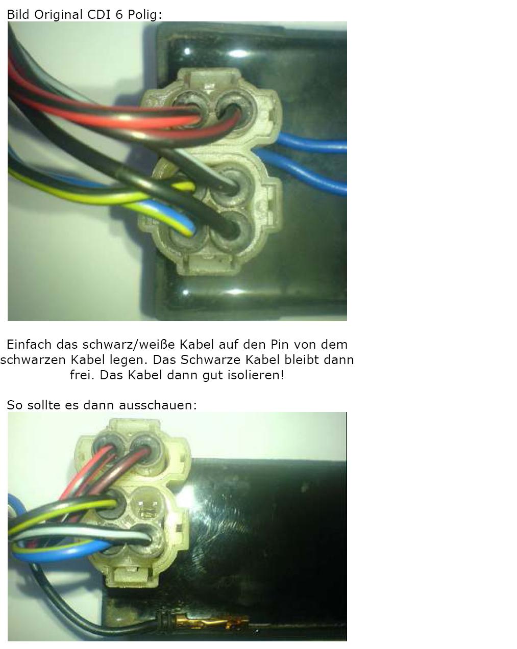

Есть 2 вида с 5 контактным разъёмом и 6 контактным. Если сгорит предохранитель надо выдернуть один провод, и воткнуть на его место другой. Смотри схему подключения и ищи похожий.
 Заголовок сообщения: Re: греется коммутатор
СообщениеДобавлено: 17 Май 2010, 12:00
Зарегистрирован: 06 Jul 2009, 23:42
Сообщений: 16
Откуда: Кёнигсберг/Калининград
Скутер: KYMCO Agility 50
такой:
