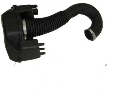

Установил поршневую TuneX TWH 90сс с головкой с увеличенными клапанами. Карбюратор оставил родной, но с жиклером 94. Сеточку с хобота снял(фильтр у меня бумажный). Скутер разгонялся до 60-65 на первой половине газа, а потом никакого эффекта. При сбросе газа наблюдался отстрел в глушитель. Поставил 92 жиклер, отстрел уменьшился, но не пропал, а скорость так и осталась. Решил установить карбюратор 24мм с бумажным фильтром под седлом от 150ки (ходовая часть одинакова и крепления присутствуют). Но столкнулся со следующей проблемой: без фильтра все нормально, но стоило только подключить патрубок, появляются жестокие провалы - до 6 тыс. крутится, а потом как отрубает. Жиклер стоял 1 мм. Нашел жиклеры 97,5 и 95 от солекса, почти ничего не менялось. Изготовил жиклер 0,9 мм, еще хуже. Короче достал он меня, а назад старый карбюратор поставить проблема из за подрезанной оболочки троса. И тут мне попался жиклер от классики ВАЗ на 107 и случилось чудо, провалы исчезли, ручка газа заработала на всю и скорость под 80. При сбросе газа отстрелы не наблюдаются

Spliter, чудо произошло потому что, подбирая жиклёр ты угадал правильное соотношение ( бензин - воздух).Чудо также можно был сделать и при родном жиклёре, надо было всего навсего, подобрать правильный диаметр "дырки" на вход фильтра.

А как подобрать входную дырку, если у этого фильтра не одно, а несколько отверстий на впуске. И круглое, и квадратное. И, кстати, провалы начинались когда я надевал один только патрубок без фильтра

У меня в стоке такой же корпус, эксперементируя испробовал разные варианты, с жиклёрами тоже, теперь оставил в карбюраторе все родное, а в корпусе полностью заглушил квадратное отверстие. Только маленькое уточнение, У МЕНЯ 150 КУБОВ.
