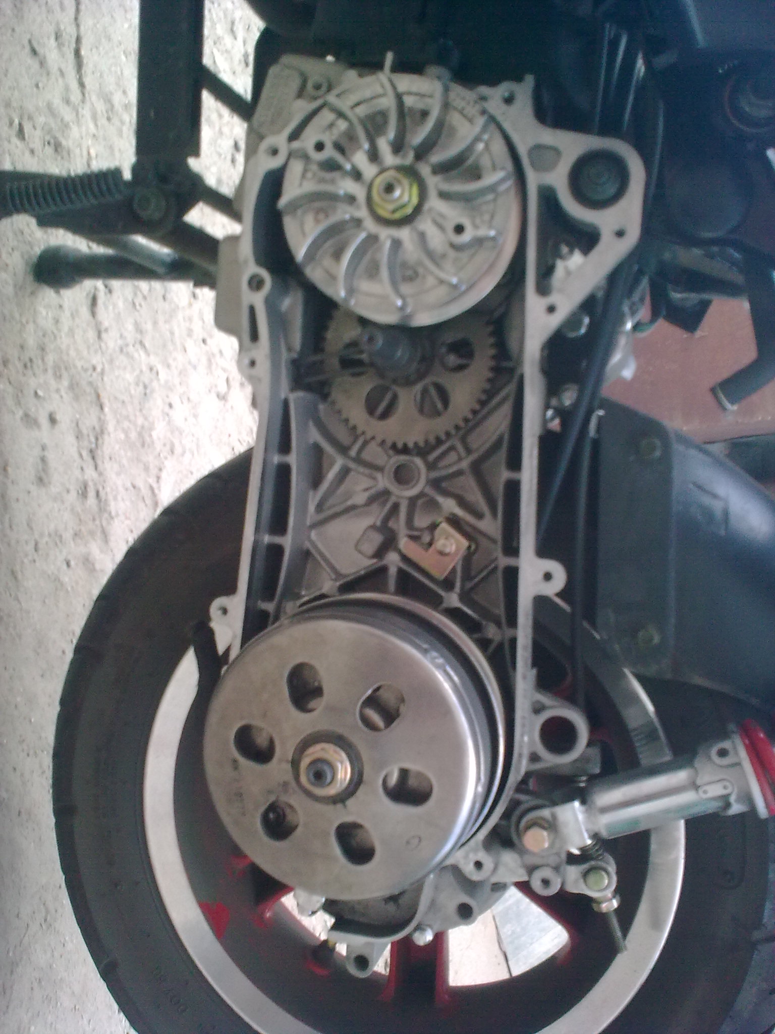

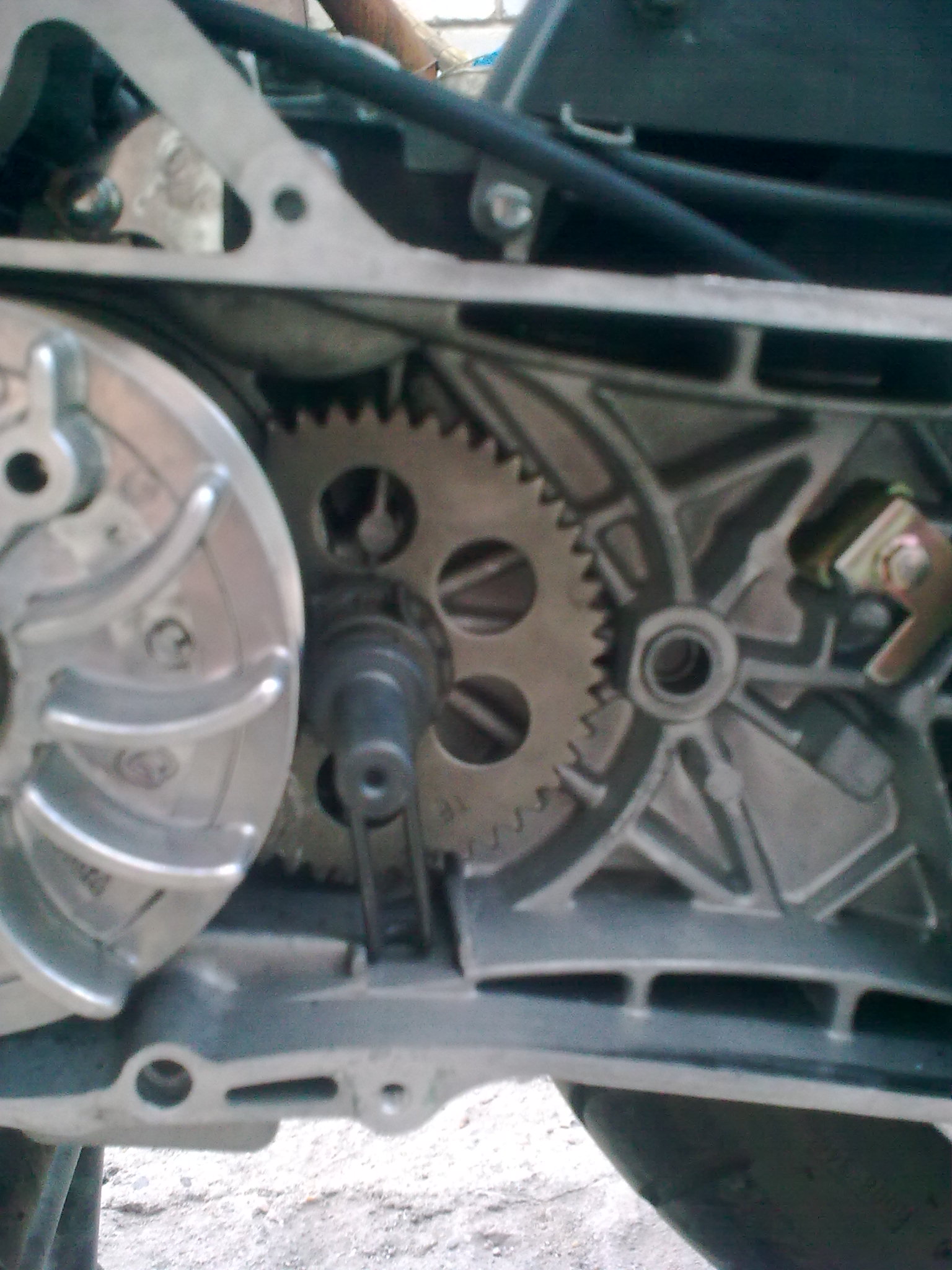

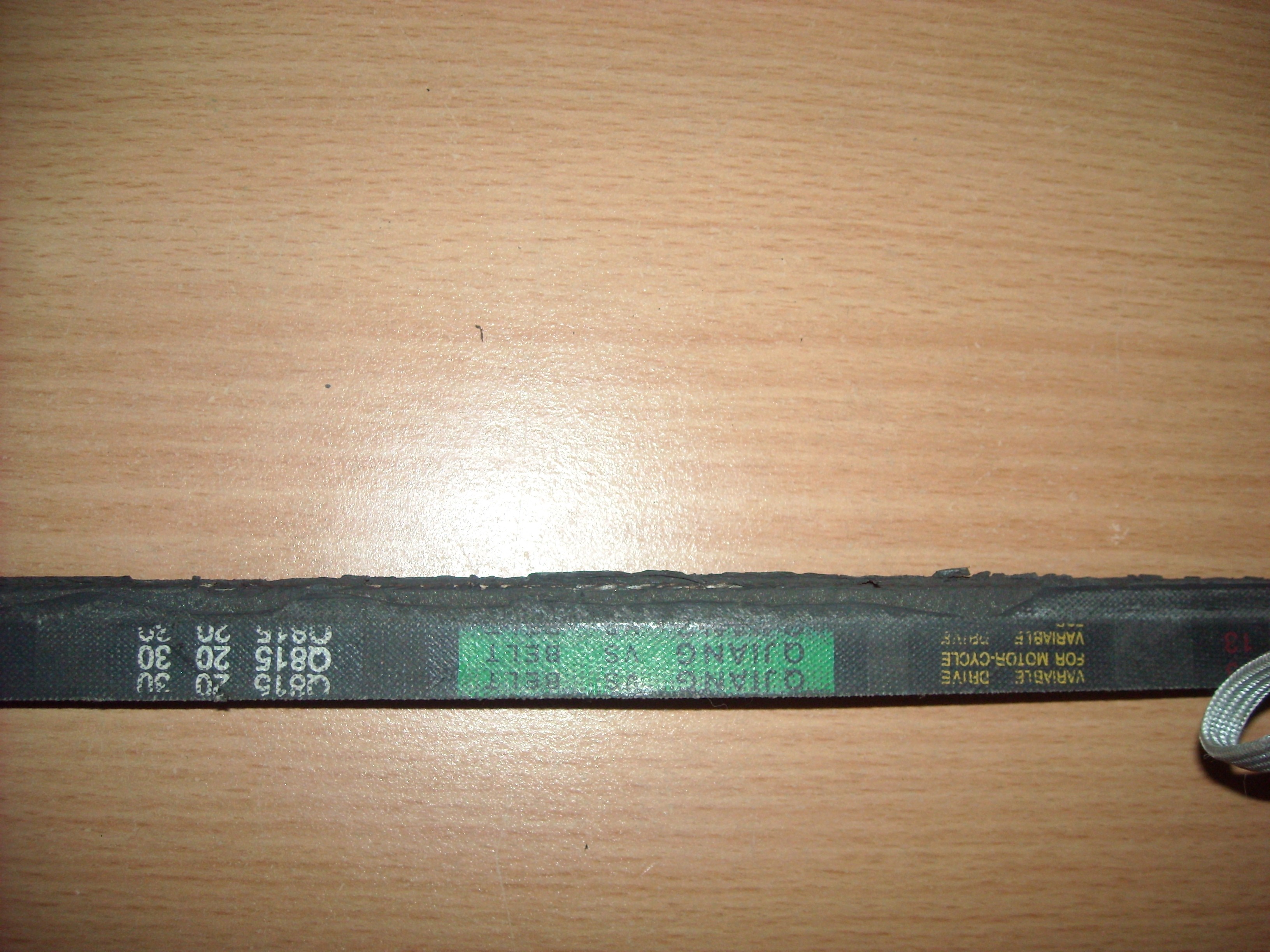

impulse писал(а):
вставь фото крышки и варика, может что где торчит не нужное. :) и напиши маркировку ремня который стоит

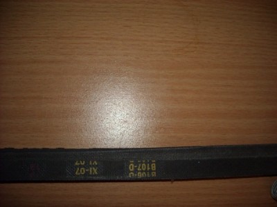

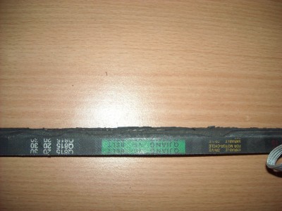

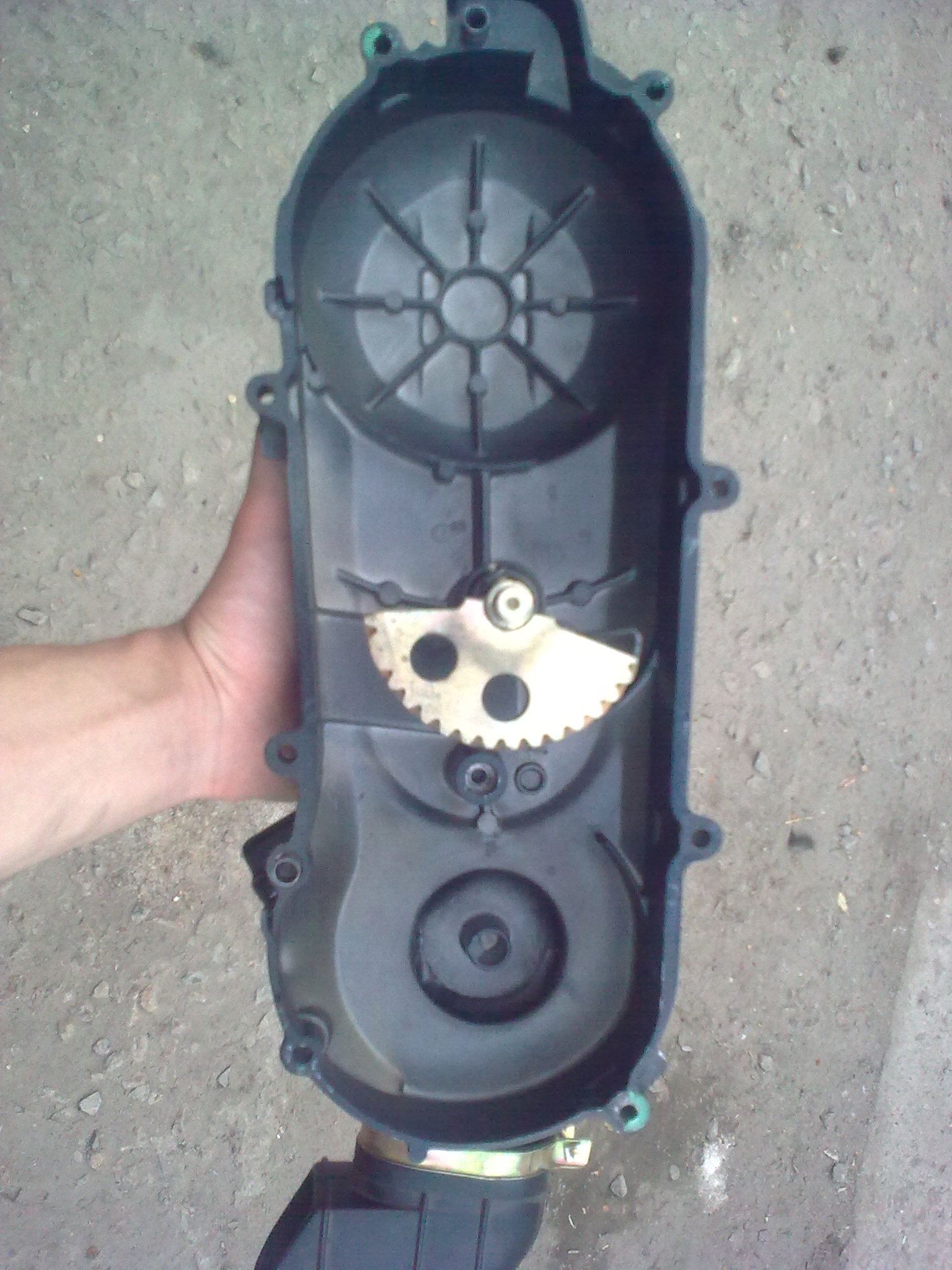

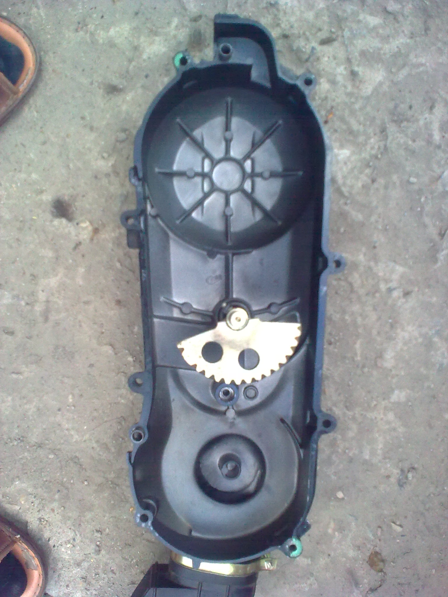

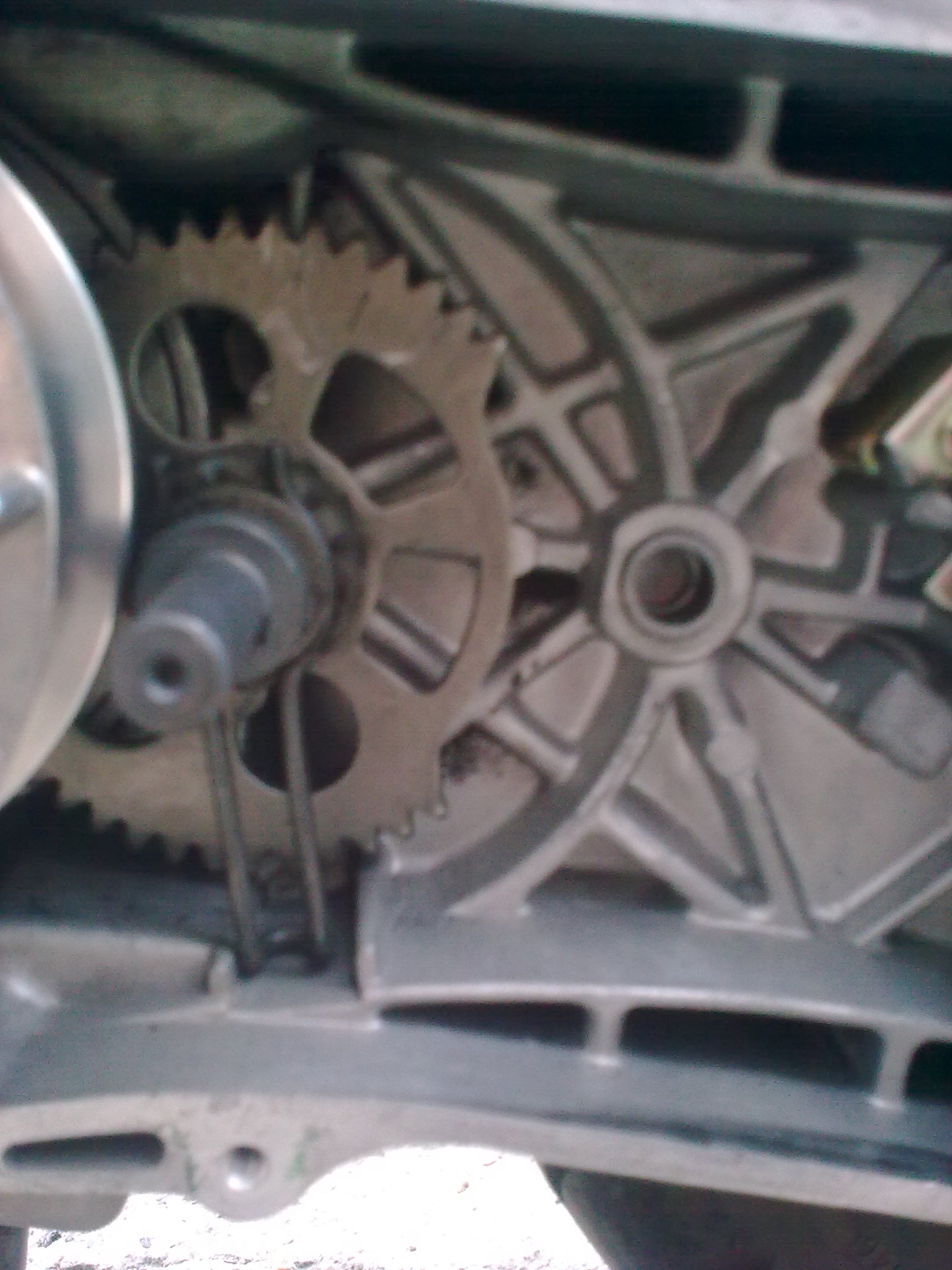

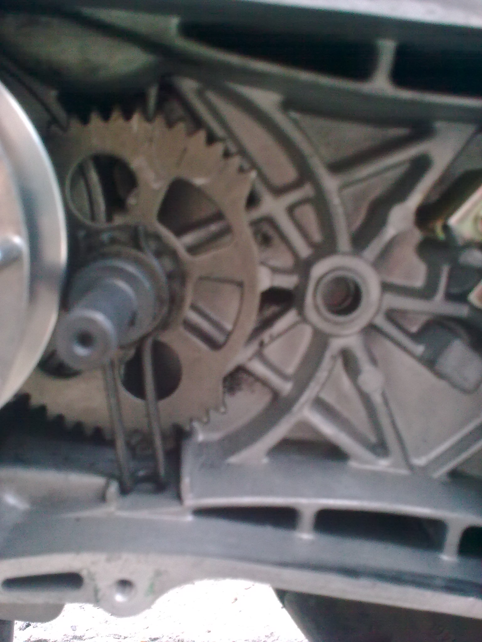

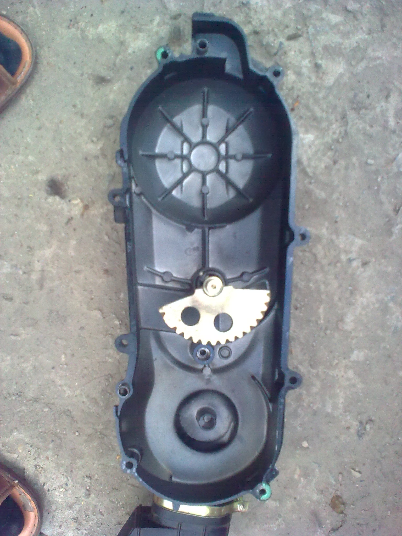

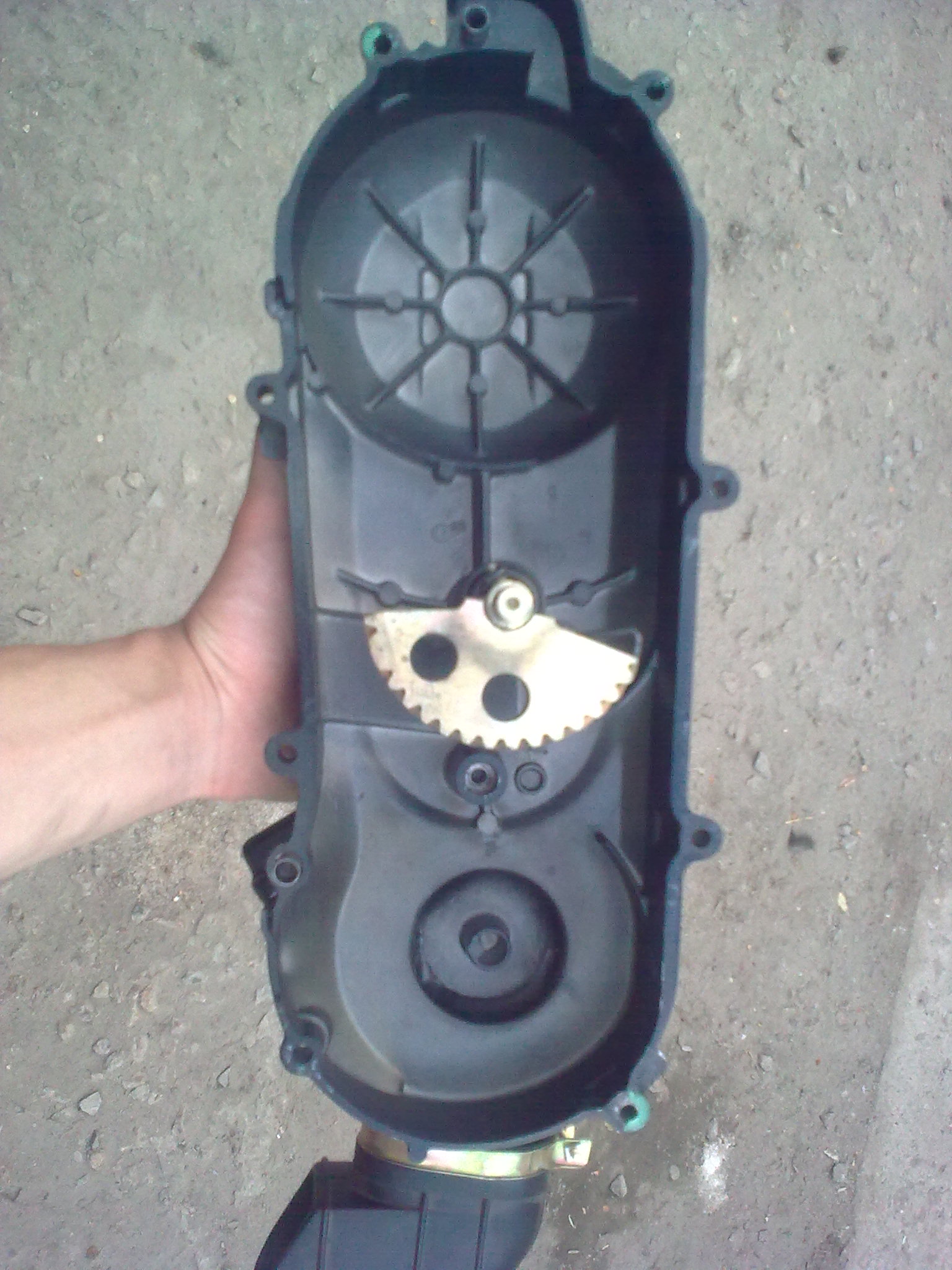

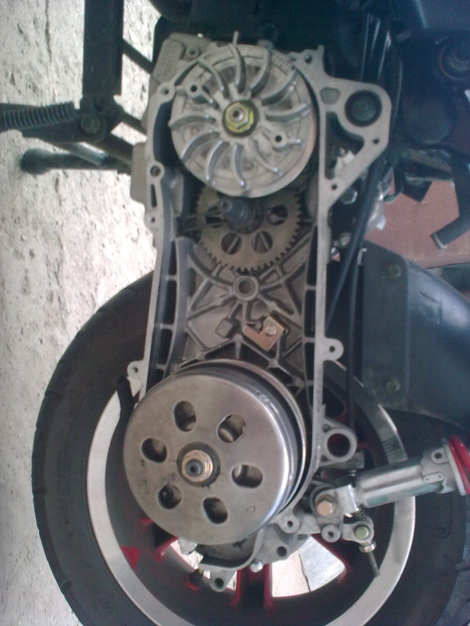

На ремне вот что написано:Q815 20 30 ( вы это имели ввиду?
а фото вот:
0090.jpg [ 504.81 KiB | Просмотров: 8881 ]
0089.jpg [ 455.55 KiB | Просмотров: 8881 ]
0088.jpg [ 392.21 KiB | Просмотров: 8881 ]
0087.jpg [ 402.09 KiB | Просмотров: 8881 ]
0086.jpg [ 455.47 KiB | Просмотров: 8881 ]

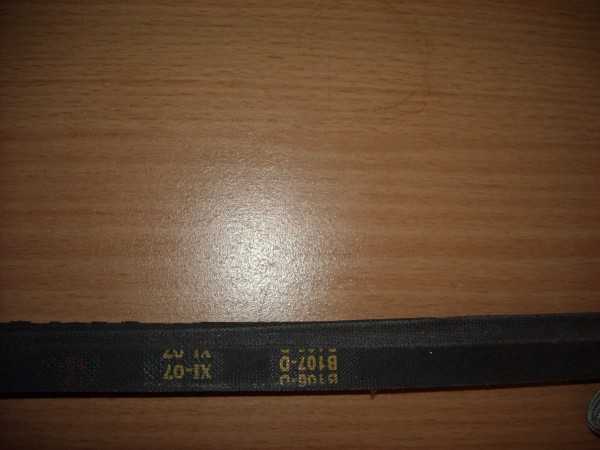

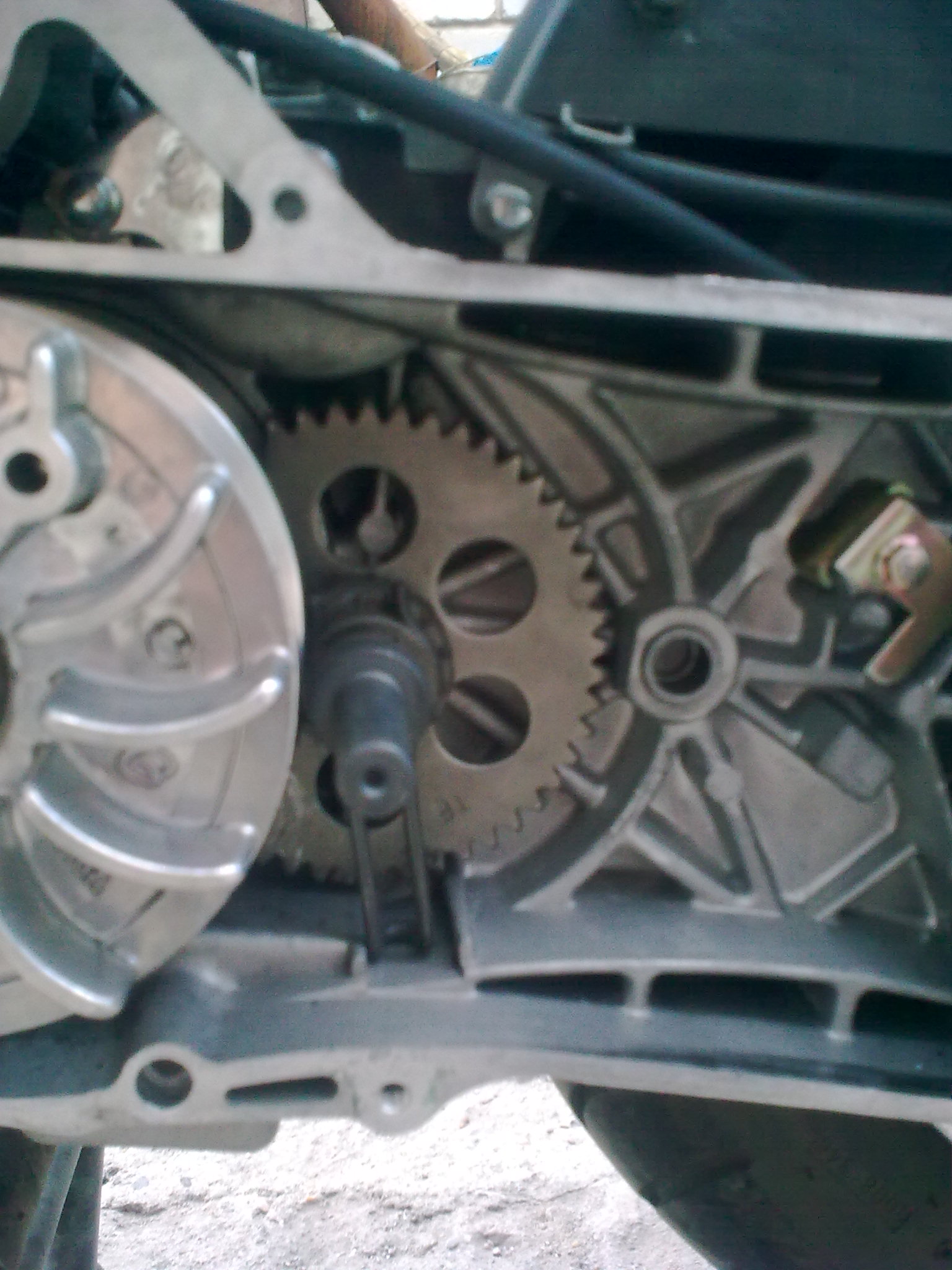

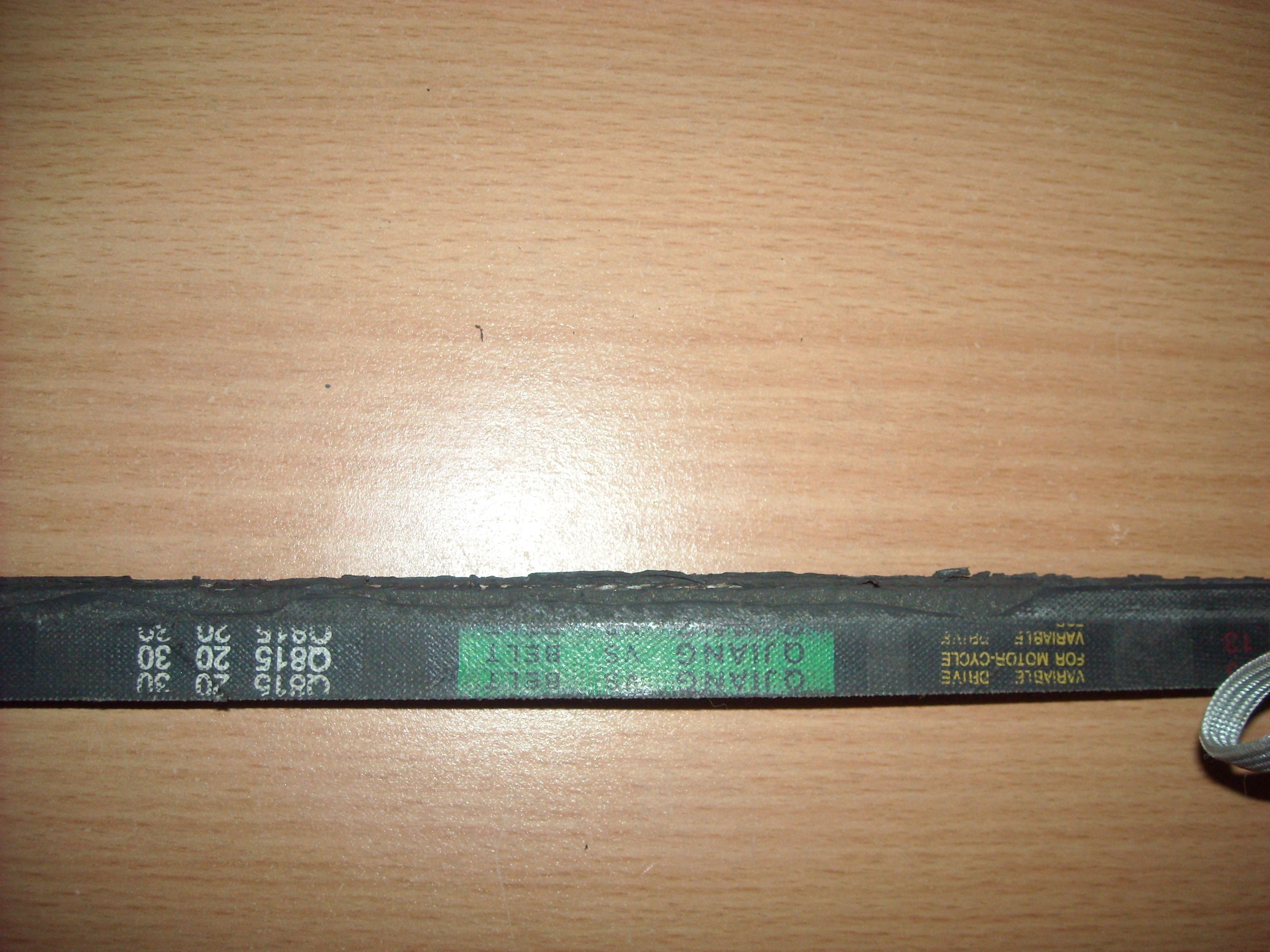

Скутер: Stels Vortex 150

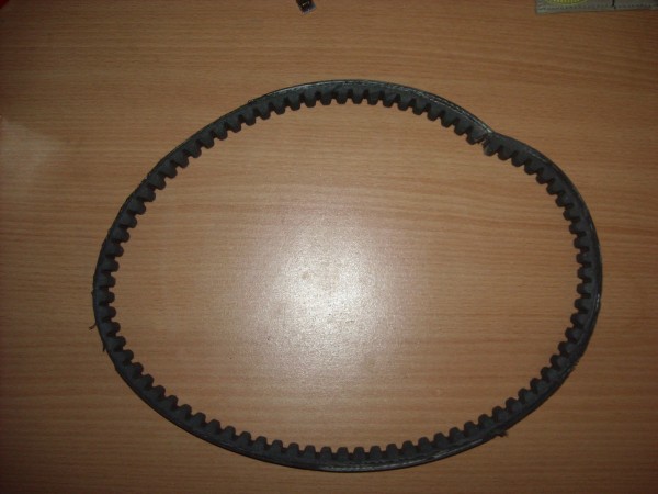

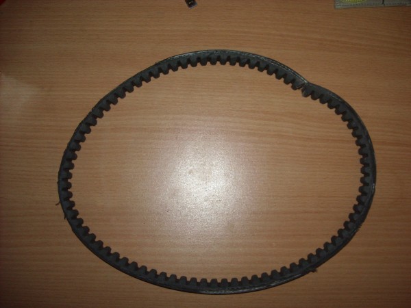

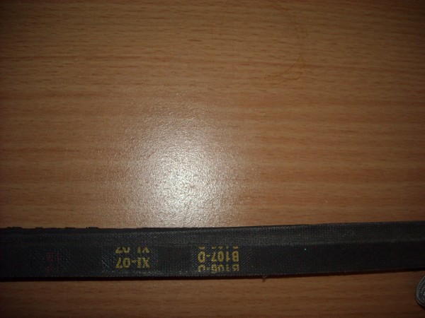

Вот сам ремень только что бы снять его пришлоась мне его отрезать=((((((((
Помогите плз как можно снять варик? а то никак не получется я первый раз вообще в скут полез=)
DSCN2099.jpg [ 50.48 KiB | Просмотров: 8879 ]
DSCN2098.jpg [ 53.05 KiB | Просмотров: 8879 ]
DSCN2097.jpg [ 1.29 MiB | Просмотров: 8879 ]
 Заголовок сообщения: Re: Ремень на скутере Vortex 150 (Stels)
СообщениеДобавлено: 06 Jun 2010, 22:50
Сообщений: 210
Откуда: Санкт-Петербург
Скутер: aprilia mana 850
Стаж: с 2005 года
ключ тебе надо специальный! он похож на рогатку, стопорит звезду и можно откручивать гайку (другим ключем) !!!
СообщениеДобавлено: 07 Jun 2010, 07:58
Сообщений: 1472
Откуда: Лабинск
Судя по фото ремню настала попа огромная. Его под замену 100%. Очень возможно что его обо что то терло сильно... Хотя не должно
а что на счёт ножки? как её ставиь назад?
СообщениеДобавлено: 07 Jun 2010, 08:46
Сообщений: 3446
Откуда: Москва,САО
Стаж: 5лет
Ребята, опять вы даете черт-знает какие советы. Это на полтинник, а 150сс, у него в штате грузик 11-13гр, какие нафиг 8-9гр.
По поводу натяжения. У нас вариатор с переменным передаточным числом, задний шкив подпружиненный и состоит из 2-х половинок, по этому натяжение, как на ашине на ремне не получить. По этоу не стоит обращать на это внимание.
теперь как снять вариатор. На крыльчатке охлаждения вариатора должно быть два отверстия, за них и фиксируется колено от проворачивания. Обычно фиксируют ключем для разборки жигулевских аммортизаторов, выглядит вот так, и стоит около 150руб.:
Если уж с ним совсем плохо, то можно сделать его и самому из пары болтов и стального уголка. Но это уже слесарные работы.
Теперь про кик. ты не правильно снял крышку, при этом выдернув из посадочного отверстия сектор с пружиной,теперь придется попотеть чтобы вставить его назад. На самом деле , чтобы снять крышку, нужно было снять с оси кика заводную лапку, и когда снимаешь крышку, то полусектор с осью остаются на двигателе. теперь тебе предстоит помучиться, чтобы поставить сектор назад и заправить его пружину. Где -то на форуме уже проскакивала такая тема и выкладывали фото, как поставить сектор на место , т.ч. поищи.
На фото ремень в жудком виде, действительно обо что-то терся, но это скорее всего о неправильно установленный механизм кик-стартера.
Еще прикольнул совет, что пользьваться этим ремнем больше нельзя. Ребята, вы жжете. Как можно пользоваться ремнем, который был разрезан, чтобы его снять?

Ну разрезал я его потомучто всё равно был убит и висел так что задевал стенки двигателя=) а вот про ножку я искал но нечего не нашёл может неправильно ввёл в поиск?
СообщениеДобавлено: 07 Jun 2010, 09:05
Сообщений: 3446
Откуда: Москва,САО
Стаж: 5лет
Да не должно быть проблем. На лапке есть болт, его отвинчиваешь и лапка снимается с оси. После этого сектор должен вынуься.
