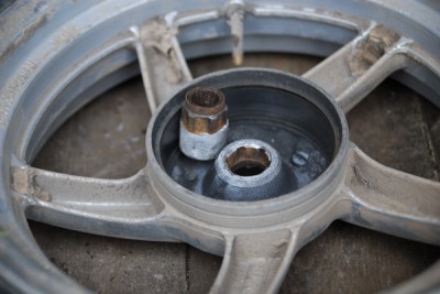

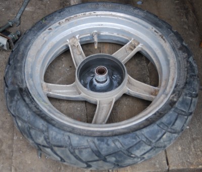

Доездился (см. фото)
DSC_8287.jpg [ 286.95 KiB | Просмотров: 2706 ]
DSC_8290.jpg [ 216.64 KiB | Просмотров: 2706 ]
Вообще, подлежит ремонту? Такой диск достать нереально. Как вариант, рассматриваю возможность установки колеса R12, но необходимо знать внутренний диаметр тормозного барабана и шлицев на оси. У кого есть информация по диску R12 для двигателя 139QMB отпишитесь.

Что-то я не вижу какой-либо активности в этой теме. Либо ни у кого такой поломки не было, либо ремонту диск не подлежит. Ладно, зайдем с другой стороны. Например, если найти сварщика специалиста по аллюминию (хотя в нашей дыре такой вряд ли имеется) и попробовать заварить все это хозяйство. Насколько прочно будет держаться? Не потеряет ли материал диска при нагреве свои свойства? Или другой вариант: залепить место излома холодной сваркой толщиной слоя, скажем, 1 см. Тут тоже возникают вопросы. Насколько прочна долодная сварка по сравнению с материалом диска? Видел в Архангельске в одном магазине двухкомпонентный клей Поксипол. Вот здесь про него написано очень заманчиво. Для интересующихся, вот здесь описано много видов холодной сварки. Очень прошу высказать Ваше мнение.

вообще если найдёш нормального сварщика по аргону, то должен заварить лучше чем с завода. все работы только в аргоновой среде.
у отца на лексусе одна спица диска треснула, ничё, сварщик заварил нормально и гарнтию дал что хоть в перёд хоть назад диск, прослужит ещё долго.
так что ищи аргонщика нормального, а не который тыкнет проволкой и скажет что готово.

Пуставляешь по центрам, а лучше на ось в сборе. Аргонщик проварит , токарь проточит. По нашим ценам в штуку уложишься.

Это стояло на 139 QMB? Посчитай шлицы на валу двигателя. Диаметр тормозного барабана у всех дисков для 139QMB одинаков, так что диск на 12 с резиной вроде 120/70 поставить можно. И он будет даже прочнее родного.
Всяческие эпоксидки тут держать не буду. Сварка - будет, но нужен хороший сварщик. Ещё проблема в том, что железную втулку надо не просто установить на место, а впрессовать или вклеить и как это будет потом обвариваться - тоже вопрос.
Ещё можно выпендриться и поставить вообще диск на 10 дюймов и резину 120/90 или 130/90 - не сломается вообще никогда.
