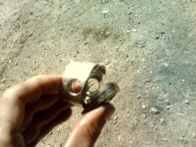

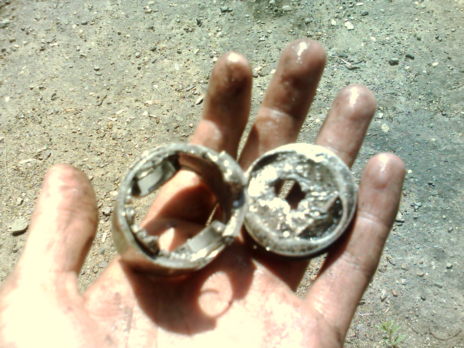

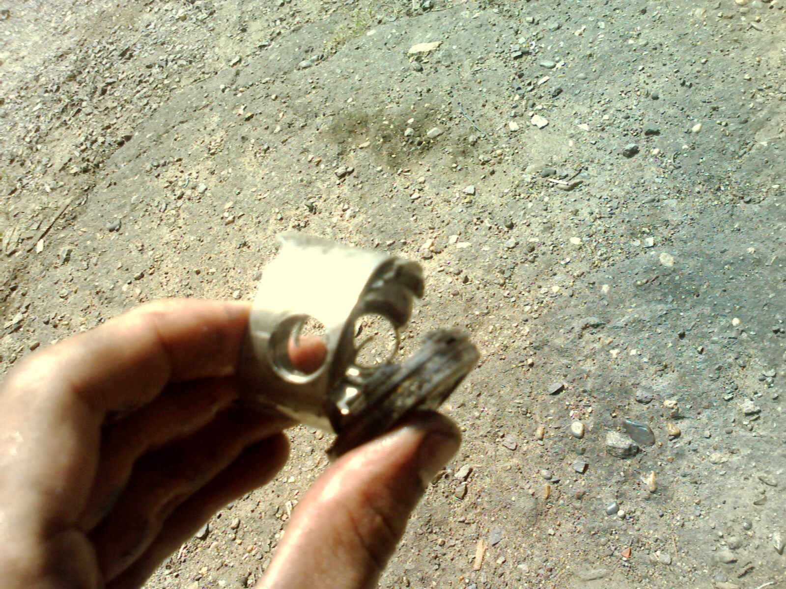

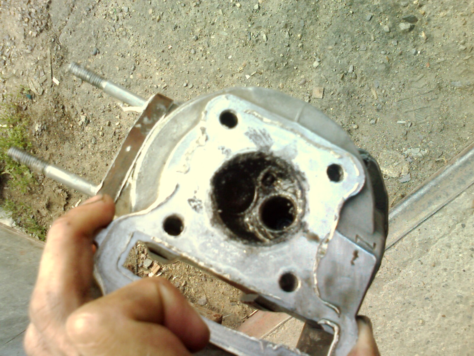

Короче накатался я походу в этом году... :'( Заводил двиг,начал подгазовывать,затем ужастный скрежет...удары...Боялся разбирать...Оказалось,что оторвался клапан на выпуск,раздолбил поршень на 2 части,погнул шатун на колене,вдолбил свечку клаппаную крышку...теперь буду либо японский двигатель искать...либо пешеходить(((((((( :'(
