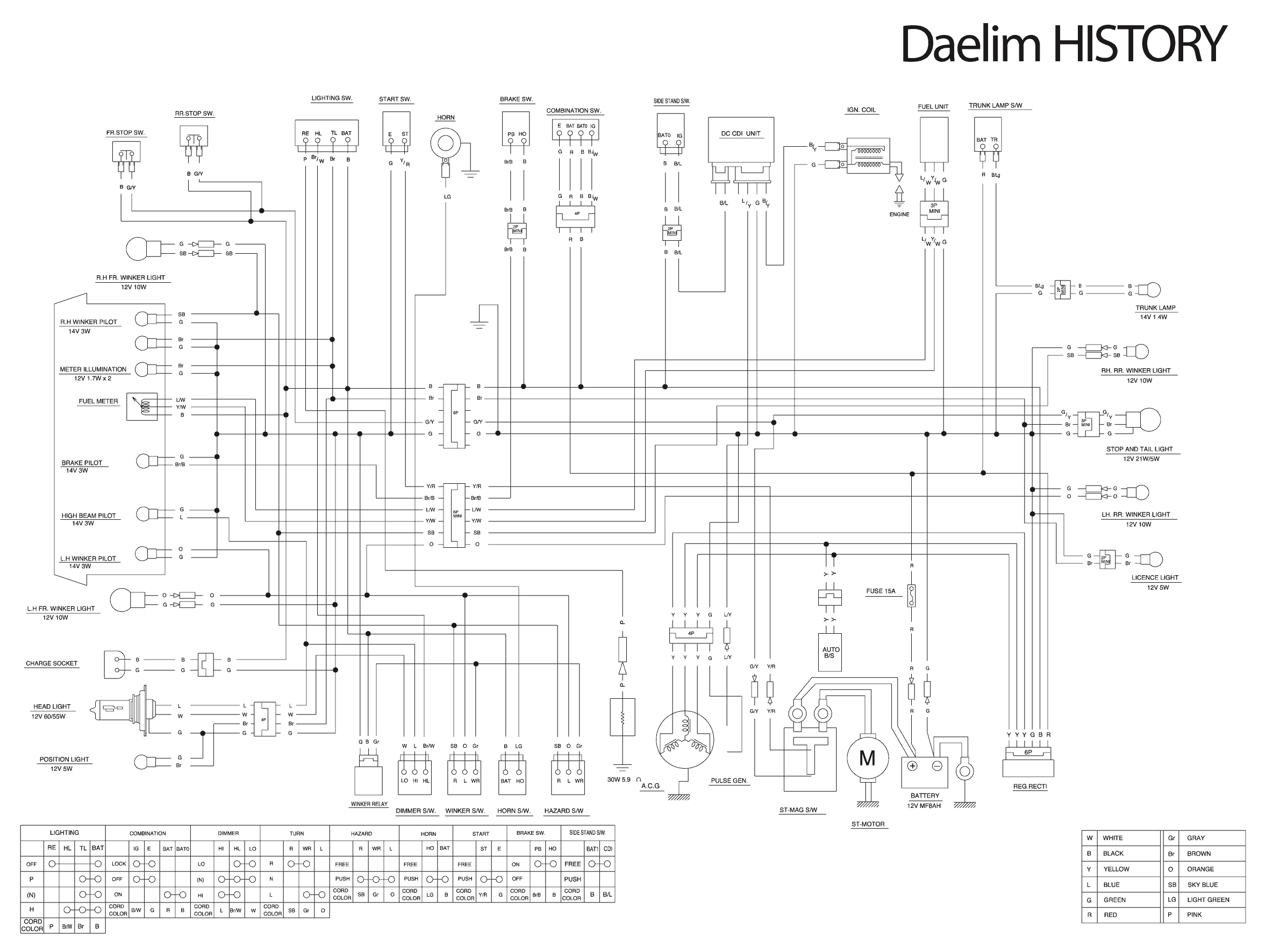

У многих обладателей Stels Tactic 150 в стоке отсутствует такая деталь как Thermoelement Control, к которой подключается пусковой обогатитель. Т.к. эта деталь отсутствует пусковой обогатитель не к чему не подключен. Там болтается две неподключенные фишки, одна тройная с тремя белыми проводами от генератора (3-фазы, на схеме я выделил их фиолетовым) и одна двойная фишка от обогатителя. Некоторые советуют подключить обогатитель к одной из фаз генератора, но думаю что это не совсем правильно, т.к. потребление у него достаточно большое, и получится просадка напряжения на одной из фаз, что не есть хорошо для бортовой сети. Посему хотелось бы выяснить что же это за загадочная деталь и какова ее функция. Если у кого нибудь она есть померьте пожалуйста на ней напряжение которое идет к обогатителю, если оно постоянное, а не переменное, то возможно этот Thermoelement Control, простой трехфазный выпрямитель на 6 диодах.

Схемы тут:
viewtopic.php?f=3&t=15007&start=0
 Заголовок сообщения: Re: Загадочная деталь Thermoelement Control
СообщениеДобавлено: 04 Sep 2010, 13:04
Raven
moto_schem_Daelim_History.gif [ 118.25 KiB | Просмотров: 6182 ]

Вот и думаю может это из за того что нет этой загадочной Thermoelement Control. А на схеме Dailem обогатитель вобще к двум фазам подключен. А я подключил один провод к фазе другой на массу, как советовал demon. Где истина?

На схеме которой привел Hors обогатитель вобще к двум фазам подключен. А я подключил один провод к фазе другой на массу, как советовал demon.

Кстати судя по схеме это таки трехфазный выпрямитель и есть.
На какой-нибудь термодатчик это и не похоже вовсе.
Непонятно только на кой он понадобился.

Да и по схеме черный провод от обогатителя сразу уходит на массу, что не даст подать на недо две фазы ибо тогда одна фаза получится замкнутой на массу. Либо разрывать проводку в месте подключения обогатителя и напрямую на него кидать две фазы.
