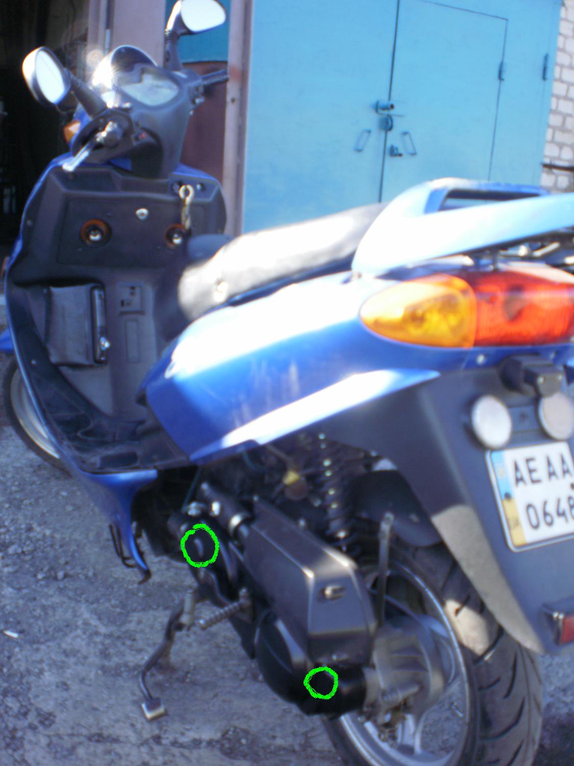

Начала замечать что гонит масло через газоотвод картера.. (новая поршневая, новая головка цилиндра, масло хадо) даже не знаю что еще придумать.. масло практически не уходит.. проблема проявляется на дальних расстояниях т.е. 12 км проехала по трассе со скоростью 60 км.ч. появляются подтеки с коробки фильтра..
Комментарий к файлу: кружочками отмечены места подтеков..
2.jpg [ 157.78 KiB | Просмотров: 6911 ]

Это шланг вентиляции картера, достал многих,если не всех! Я поступил просто нашел подходящую пластиковую банку с крышкой,напихал туда поролон и опустил туда шланг,банку закрепил на раме. В крышке два отверстия, одно для шланга, другое для выхода чистого воздуха. Поролон лучше нарезать кольцами и по середине отверстие для шланга. Получается фильтр.

Это шланг вентиляции картера, достал многих,если точно всех! Я поступил просто нашел подходящую пластиковую банку с крышкой,напихал туда паролон и опустил туда шланг,банку закрепил на раме.
то-есть это не страшно?

Я бы не сказал, что это не страшно, но и страшным назвать сложно.
Гнать масло может по причине его избытка в картере, а может по другим причинам.

Не знаю кому как, это мешает. У меня этот патрубок вентиляции шел в коробку воздухофильтра а фильтр бумажный постоянно был промаслен. Соответственно карбюратор настройку менял. Меня это достало и завел я этот шланг в отдельную банку и забыл... в конце сезона выжал этот паролон, там кубов 20 масла стекло...всего то.

Это не страшно но и неприятно. Посмотри какой уровень масла залит в картере. Проверять надо на центральной подножке, щуп не заворачивать. Уровень надо держать на средней отметке.

Правильно говорит, старшина! Кто не верит проверка боем!

Ребят приятная улыбка и отпускают)) :-[ Проверенно.. На машине так-же еще ни разу не оштрафовали.. :010<
На счет уровня - все в норме.. слежу за этим.. так как привыкла что все должно работать как часы.. ;-) А вот мешает действительно капли масла это не красиво(( :004
