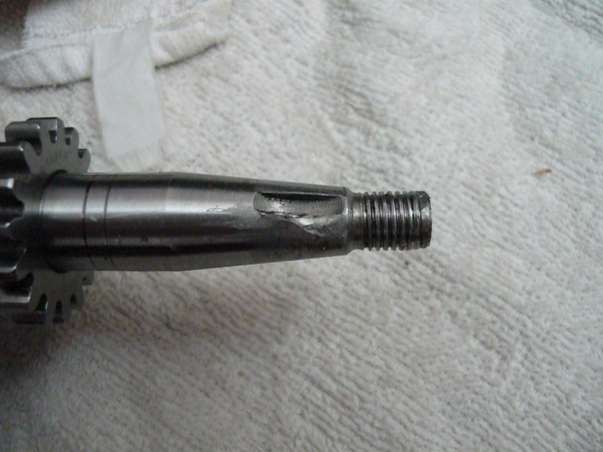

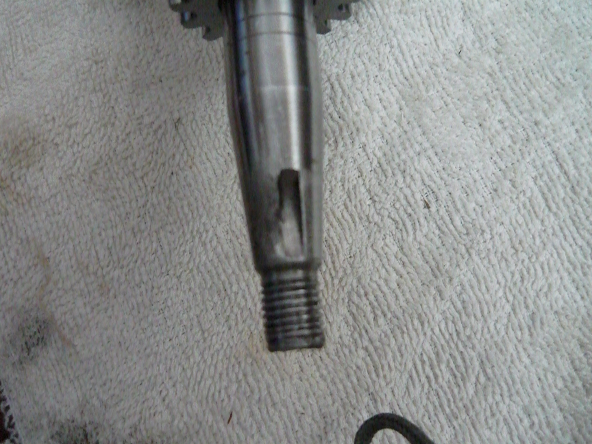

Уважаемые что можете посоветовать,сорвало посадочное место шпонки(срезало небольшой кусочек) коленвала,на этом месте стоит генератор вот фото-
P1080732.JPG [ 689.24 KiB | Просмотров: 6694 ]
P1080731.JPG [ 618.96 KiB | Просмотров: 6694 ]
 Заголовок сообщения: Re: Проблема с коленвалом.
СообщениеДобавлено: 28 Jan 2011, 12:55
Сообщений: 1472
Откуда: Лабинск
Либо замена колена на новое, либо приварить колокол генератора намертво. Еще как вариант проточить глубже и сделать шпонку выше.

обварить сколотое место , обточить лишнее.

Проще и дешевле проварить ("Кемпи") это место и обработать, держать будет нормально.

Зачем мучатся когда есть где купить,лучше поставлю новый коленвал чем потом мучатся,темболее на колене металл полюбому колёный а когда я приварю результат будет страшный.

Тю, ничего страшного, и не так ездили. Главное правильно ротор поставить и затянуть получше.

мучаться!!!!??????проще приварить и обтачить лишнее-намного проще и быстрее,чем двиг половинить(в принципе ничего сложного,но долго и геморойно)

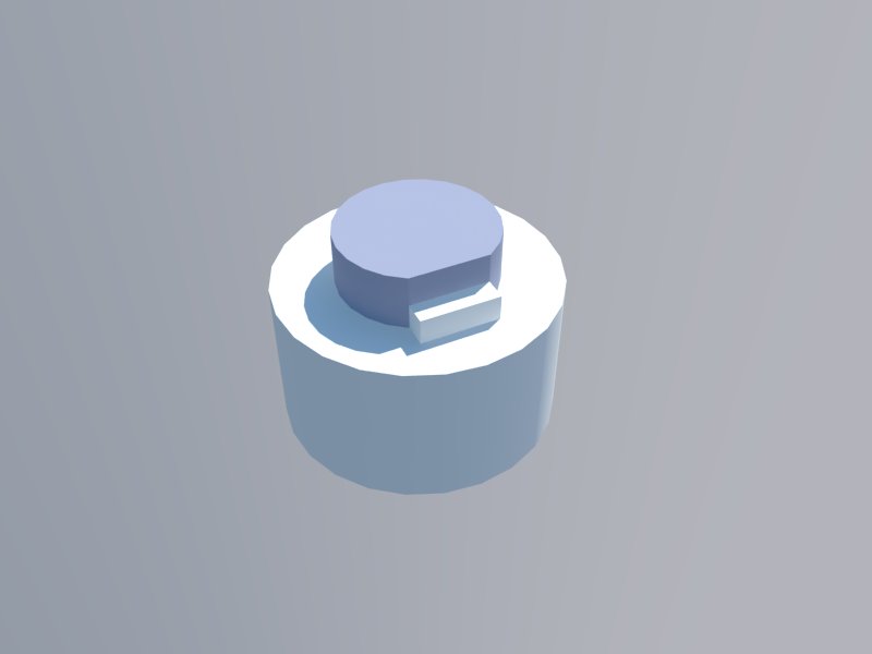

Я напильником протачивал вал и ротор. Шпонку делал из рапидовой пилы, вал под шпонку стачивал по хорде.
А можно просто продавленные места напильничком поправить чтоб конус востановить и устиновить ротор без шпонки. Он на конус крепко садиться. Удачный опыт есть.
