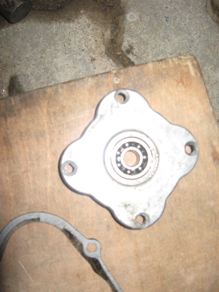

Вот крышка, одевающаяся на барабан:

А это три штуковины, которые как-то были вставлены в эту крышку, их то я и не помню, как устанавливать - подпятник, пружинка и цилиндр:
IMG_5880.jpg [ 166.78 KiB | Просмотров: 6175 ]

2) каким образом собирать эти три штуковины?? Может, я что-нибудь потерял блин...

Советую открутить маленькую крышку с правой крышки. Там будет эксцентрик, который приводится в движение рычагом снаружи, и должен каким-то образом передавать давление дальше через крышку. Можт там что развинтилось. Подвигай рычажек снаружи, посмотри что двигается в крышке. К сожалению по фото не понять, что там и куда, а свое я не разбирал еще.
Дальше опять же не понятно: внутренний диаметр подшипника и диаметры подпятника и цилиндра одинаковые? А отверстие в вале под корзиной какого диаметра и глубины? Посмотри что куда подходит. Скорее всего шариковый подшипник - это выжимной, хоть так и не должно быть. Т.е. "нечто" из крышки давит на эту пластину в подшипник через подпятник.
Возможно последовательность такая: пружинка ставится в маленькую дырку в правой крышке (та, что в кресте-прицеле), потом вокруг нее ставится цилиндр, а в подшипник ставится подпятник широкой частью наружу - в него упирается вторая часть пружины. Пружина же жесткая? Вот через нее и передается твое желание выжать сцепление до корзины. Только есть подозрение, что к обоим концам пружины должны быть прикреплены шарики.

2) Собрал эти хреновины в таком порядке: крышка барабана, подпятник, пружинка, цилиндр. Пружинка не жесткая, она просто для отжима рычага сцепления обратно. Работает так: отжим сцепления - рычажок на крышке коробки посредством нехитрого механизма выдавливает круглый желтый упор (см. последний рисунок) - упор давит на подпятник(цилиндрик с пружинкой просто вжимаются в него) - подпятник давит на барабан - диски разжимаются.

7) Плюс еще забыл сказать, в этом подпятнике с нижней стороны есть дно, так вот в нем есть несимметричная дырка (но меньше диаметра пружинки и цилиндра), явно смахивает на то, что её что-то пробило. Но вот что её пробило и как это сказывается на работе сцепления - хз.
