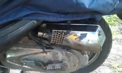

Вобщем валялся у меня карб от 125-150ки почти год и все руки никак не доходили поставить его(чтоб самому убедиться в состоятельности или нет сего карба на 139движке).

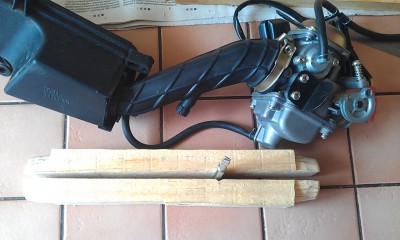

А проблема была в том, что патрубок фильтра только слегка налезал на входное отверстие карбюратора диаметром 42мм и тут-же наровил с него соскочить. А натянуть дальше было невозможно.
Вот и решил разогреть патрубок В КИПЯТКЕ и разжать его двумя хитрыми брусочками(с разных сторон разный диаметр на брусках).
В итоге в два приема разжал патрубок до нужного диаметра, резина при нагреве оказалась очень податливая, а после полного остывания держит новый увеличенный диаметр! ! !
Корпус фильтра был запасной и убитый, потому его было не жалко, в нем - в крышке еще насверлил прилично дырок...
А результат скутер просто офигенно повалил, как ненормальный даже страшно с непривычки, притом что у меня уже до этого стоял хорошо отстроенный карб на котором по GPS максималка 86кмч и с отличной динамикой разгона. Но с карбом от 150ки мотор просто зверь, машины перестали догонять меня после отрыва от них на светофоре, из правого ряда вылез в средний и уверенно в нем еду, звук выхлопа стал громче-мощнее.
По ощущениям прибавилась в основном динамика разгона до 70кмч максималку замерю позже.
Страшно за коленвал139 с 90сс и этим карбом, под сидушкой такой рокот что недайбог что там на скорости ...

Добавлю фото крышки фильтра :-D
