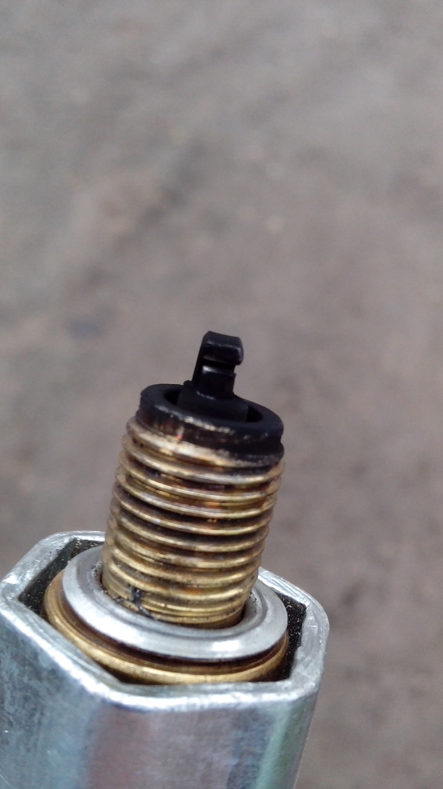

Покажу завтра свечу - может по цвету определите что там за смесь в данный момент готовится%). От этого и будем плясать

В общем что сделал сегодня и в какой последовательности.
1-очистил свечу перед настройкой карба
2-прогрел движёк и попытался настроить карб(в общем при откручивании винта качества с положения"полностью закручено", скут глохнет даже при максимально-закрученном винте количества. Оставил в чуть открученном(0.1-0.2 оборота). Обороты даже на прогретом движке слегка плавали. При перегазовке(когда газанул и резко сбрасывал газ) почти что глох(уходил за нижнюю границу оборотов и нехотя возвращался). Погазовал и держал минт 5 в среднем положении чтобы образовался нагар.
3-не понравился звук при добавлении газа из положения холостого хода - как будто пропердеться не может (троит что ли или как будто такты пропускает). И поддергиваеться при этом. Проверил работу вакуумного насоса - создал разряжение в шланге от патрубка - бенз потёк всё ок. Не знаю из-за чего такой звук.
4-Не знаю нормально ли что при прогретом двигателе "цокают клапана" - зазоры выставлял и перепроверял через 5 км - всё в норме было.
5-Сфотографировал свечу, опять почистил, ввернул на место.
Через пару часов решил съездить за продуктами(температура на улице 1-2 тепла.
Завел нормально, прогрел 5 минут, тронулся и выругался... на ручку газа практически не реагировал, набирал 30 км\ч и ни-ни...
доехал на полностью вывернутом газе до магазина, пришёл через 6 минут, завелся и со старта как угорелый!!! Всё стало отлично! На газ реагирует....но когда подъехал к дому и остановился - заглох скут...не резко а как то нехотя.
В общем что делать то? Каждый день какие то новые сюрпризы.....
