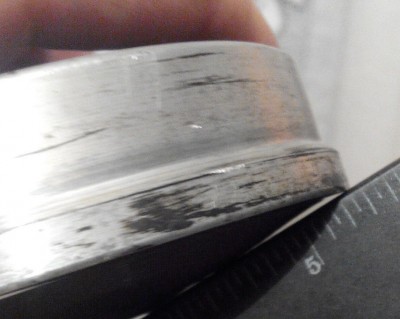

Всех приветствую!
Купил в прошлом сезоне убитый китайский мопед с рук, восстановил до нормального состояния.
Осталось решить только несколько проблем. Одна из них - быстро умирающие ремни, за сезон я их сменил 3 штуки (каждый умирал, примерно, после 600 км пробега). Ремни, конечно, китайские и не самые дорогие, но столь быстрый износ - это, я думаю, ненормально. Первым делом проверил передний вариатор, оказалось, что он имеет изрядную выработку. Я так понимаю, что все дело в износе переднего вариатора?
Сейчас поставил ремень Gates PowerLink, и не хотелось бы хороший ремень убивать отжившим свое вариатором.

Для начала вариатор, это именно то, что спереди, если конечно не установлено два вариатора последовательно.
Ну и так, на всякий случай:
viewtopic.php?f=111&t=34425
А по износу, если максималка не беспокоит, я бы не заморачивался.
Но если будут гореть и нормальные ремни, тогда только замена.

GRO, в народе ту часть, которую выложил на фото называют передним вариатором, а торк-драйвер - задним.
То есть придется проверить на прочность PowerLink и если он накроется, то под замену? Насколько сильно износ вариатора может сократить ресурс ремня? Может, лучше не испытывать судьбу и сразу поставить новый?
 Заголовок сообщения: Re: Передний вариатор безальтернативно под замену? (фото)
СообщениеДобавлено: 23 Mar 2015, 17:03
:) Помню меня такое когда то тоже напрягло,но ремни не жрало, причина не полный выход ремня, стачивал напильником, плюсов и минусов не заметил, ремнем все само отполировалось, ход вариатора конечно укоротится немного.
Смотря где ремни жрет, если верх боков то от этого, в других местах - что то другое.

Проверь не закусывает ли торкдрайвер. Если у него большая выработка и нет смазки, то его будет закусывать и как следствие рваться ремни.

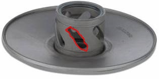

Смазку набивать сюда.
торк.jpg [ 10.25 KiB | Просмотров: 10436 ]
По поводу какая смазка лучше утверждать не могу, но сам обычно для подшипников ступиц применяю, она достаточно густая и температуру держит хорошо. Для профилактики при снятии сцепления (без разборки торка) беру просто смазку на палец и заталкиваю ее за игольчатый подшипник внутрь стакана. Там имеются отверстия и центробежной силой смазку через них задавливает куда нужно.
А солидол, при температуре в жижу превратится (рабочая температура до 70градусов) и никакие сальники на торке его не удержат, будет изо всех щелей лететь и ремень заодно смажет)))
