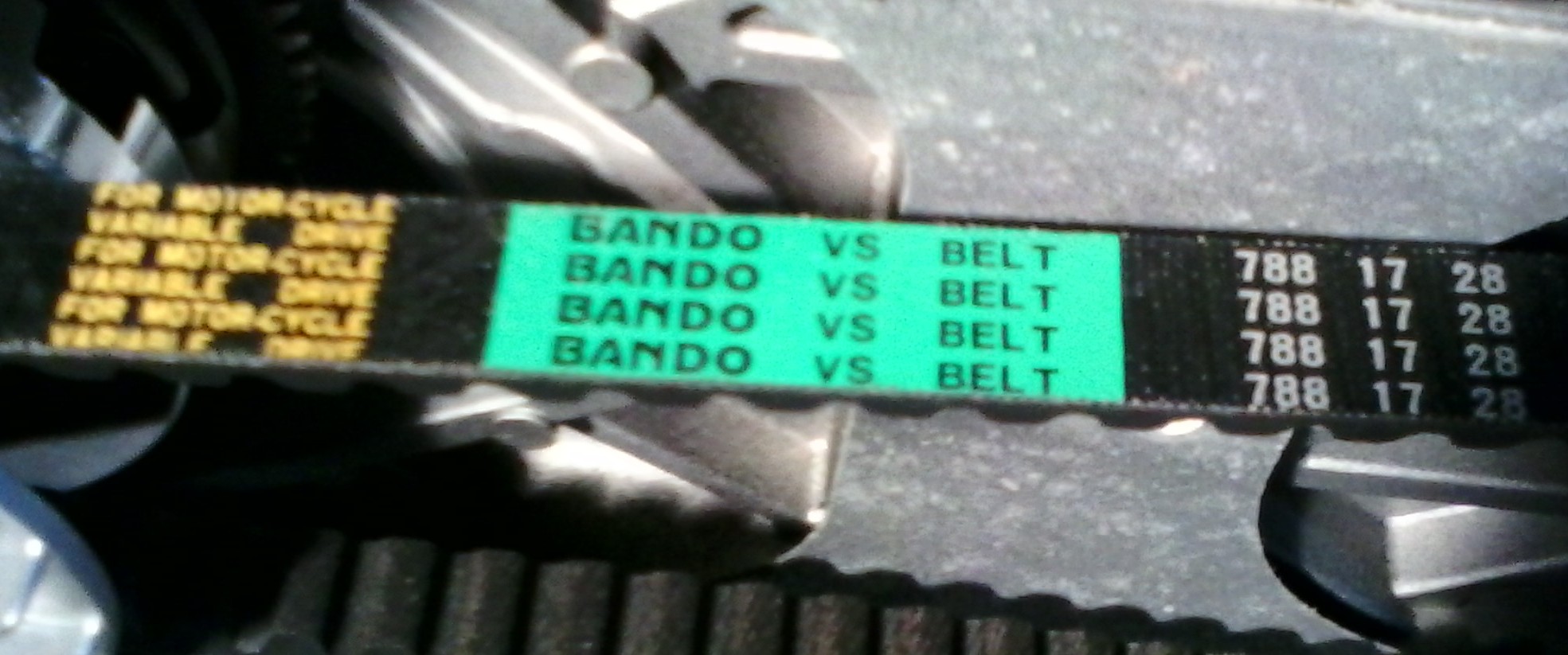

тут вот на что наткнулся в другой теме-
Avel писал(а):
Это вибрирует ремень вариатора. Тут вот какие закономерности:
1) Бесконечно жесткий ремень вибрировать не будет никогда. Чем он дальше от идеала, тем меньше внешних усилий ему надо для начала вибрации.
2) Эти усилия создают дисбалансы вращающихся деталей вариатора.
3) Т. к. детали переднего узла имеют простую форму и небольшую массу, их вклад в растрясывание ремня мал. Барабан сцепления хоть и прост по форме, но он тяжелый. Задние шкивы хоть и легкие, но имеют сложную форму. Отсюда вывод, подтвержденный практикой: в 80% случаев вибрации ремня виноват задний узел.
Методы борьбы: установка ремня очень высокого качества (Бандо, Малосси) или замена барабана, или всего заднего узла.
Возможно, что кривота ведомого шкива скорее всего и есть проблема! Ремень у меня стоит Bando, типа хороший...
Карбюратор врядли виноват, ЦПГ работает ровно и без провалов, нагар на свече коричневый, свечу заменил, Топлифный фильтр стоит, так что дело не в нем явно.
На редуктор тоже не похоже.. Да и с горки я скатывался с вЫключенным двигателем - никаких вибраций не было! А ведь редуктор крутился на тех же скоростях! Не крутилась ЦПГ и вариатор! Так что редуктор я тоже исключаю. Он скорее всего бы гудел постоянно при неисправности..

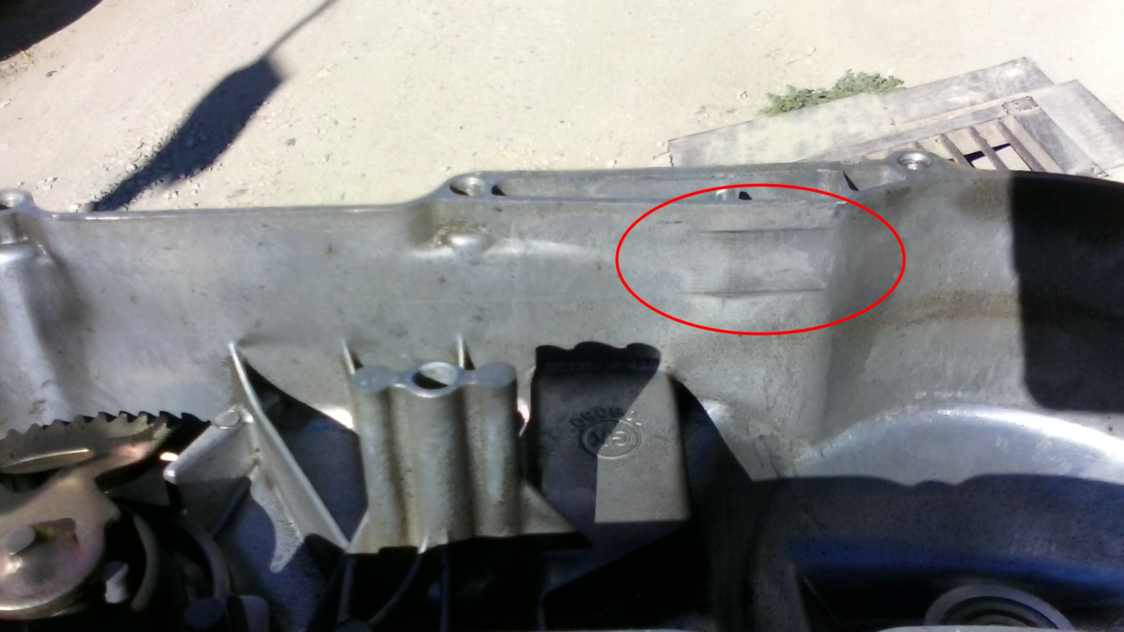

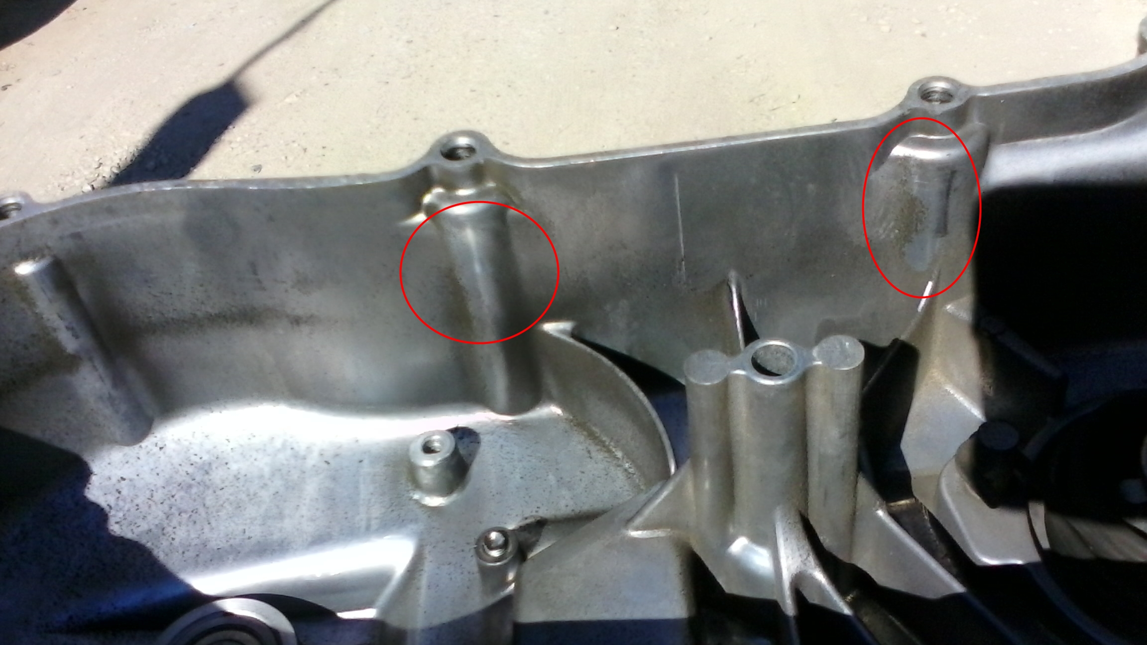

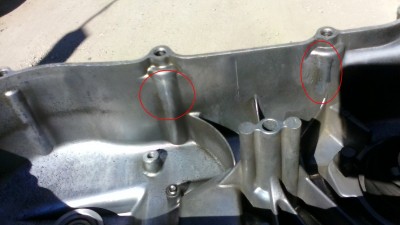

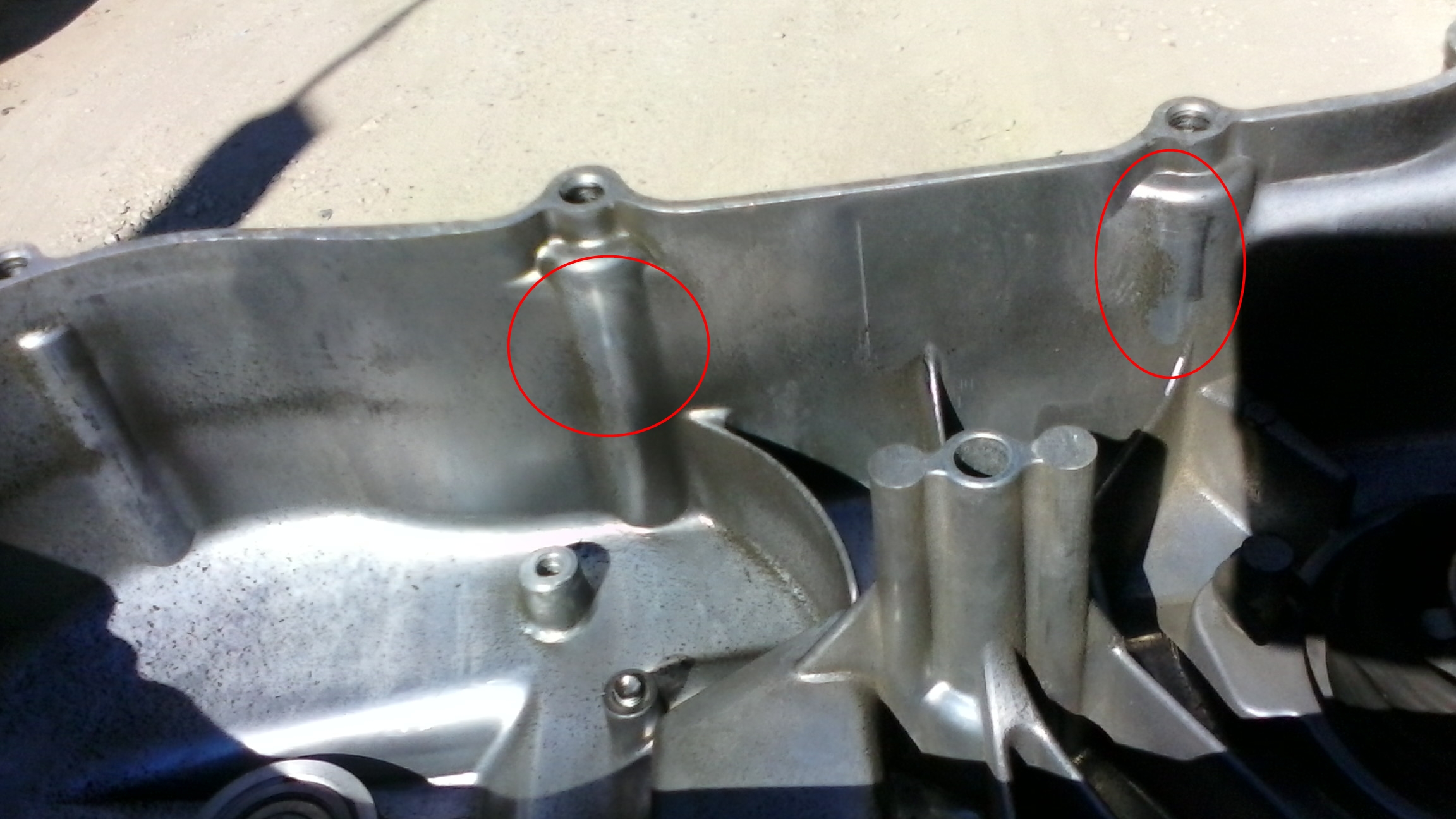

Осмотрел крышку вариатора, обнаружил на ней следы ремня аж в трех местах! писец какойто! Снял ведомый шкив вариатора, сделал видео по его кривоте https://yadi.sk/i/bvOzwYYriThGD. Разобрал шкив, развернул его щеки на 180 градусов относительно друг друга, собрал, поставил на место. Стало немного лучше, характер вибрации изменился , но она не пропала... Кто чего думает? Менять ведомый шкив или пробовать другие ремни?

 Заголовок сообщения: Re: Волнообразная вибрация двигателя 1p40qmb при движении.
СообщениеДобавлено: 15 Aug 2015, 12:52
В данном случае шкив менять.
Он может иметь небольшие биения на краях тарелок, но по плоскостям заметных быть не должно.
Ремень бандовский очень хороший, катай на нем пока не сотрется до 15.5мм, а это наступит не скоро :)

Вобщем не могу я спокойно сидть когда техника неисправна! Поехал купил все сцепление в сборе, поскоьку одельно шкив не продают. Поменял, поехал, по началу вроде все нормально пказалось, но спустя километра три опять пошла вибрация.
Моя теория о хреновом вторчном шкиве - пала под гнетом китайской технической мысли! Самое удивительное то, что даже такой крвой шкив не являлся причиной вибрции. Эээх.. Еще минус 2200 из бюджета... Обиделся и пошел пить пиво! *DRINK*
Надо думать дальше!

А посмотри ещё сайлентблоки маятника и движка. :-[
СообщениеДобавлено: 15 Aug 2015, 20:00
То что ты кривой торк поменял на ровный - это разве плохо?
Вибрация будет всегда, что бы ты не делал, но не постоянно, а на определенных режимах.
На всех китайских скутерах всегда ремень прыгает и цепляет крышку, на 4т он еще и свистит как турбина...
Поставь на подножку центральную, заведи и посмотри ровно ли вертятся варик и торк, не погнуты ли валы. Если ничего криминального как у старого торка не найдешь - просто забей. Через тыщу-две снова посмотришь, если есть какой то выраженный косяк он обязательно себя проявит через время.
