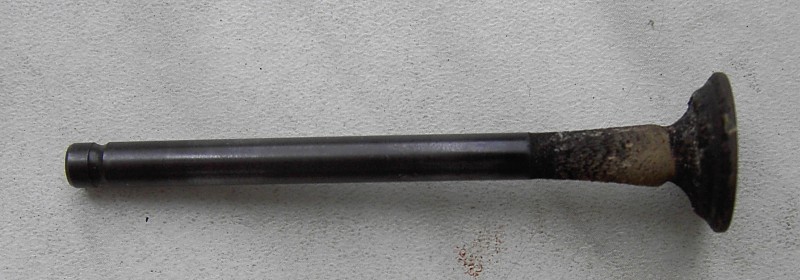

Всем привет.
Разобрал головку, меняю ЦПГ, один из клапанов выглядит вот так, нагар. Это нормально, не требуется его замена?
И через сколько нужно менять клапана?
Клапан.jpg [ 58.16 KiB | Просмотров: 12323 ]

Почисти, проверь герметичность, при необходимости - притри.
Если кривой, то замена.

Требуется чистка клапана и замена маслосъёмных колпачков.

Если люфт и износ тарелки не смертелен - ничего менять не нужно.

Это выпуск, а в полный газ езжу почти всегда.
А вот это печально.
Меня стазу насторожило "зеркало цилиндра" в другой теме.
Если у цилиндра "зеркало", без следов хона - хана ЦПГ.

Значит хана колпачкам и вообще мотор постоянно жрет масло и много.
Сапун в идеале нужно вообще убрать от мотора, в тюбик из под витаминов например закрепленный на раме, в который грязь попадать не будет и где будут собираться остатки выплюнутого масла. Только дыхательные отверстия сделать нужно, у меня там еще и фильтрующий элемент стоит.

Зачем вы дурака валяете?
ЦПГ там хана, и клапанам хана с таким нагаром и фасками.
Менять,так уже всё.
Потом второй раз разбирать дороже будет.
И не надо никаких тюбиков от витаминов.
Нужно привести всё в штатное, рабочее состояние.
Тогда и в картере будет всё как надо.
