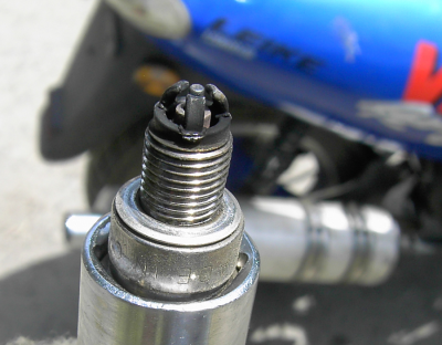

Проехал ~2 км. Стреляет в глушитель, когда отпускаю газ и качусь накатом, тормозя двигателем.
Цвет свечи как на картинке.

Зачем свеча с тремя электродами?
Понты?

Не понты, а эксперимент. А по существу что скажите?
