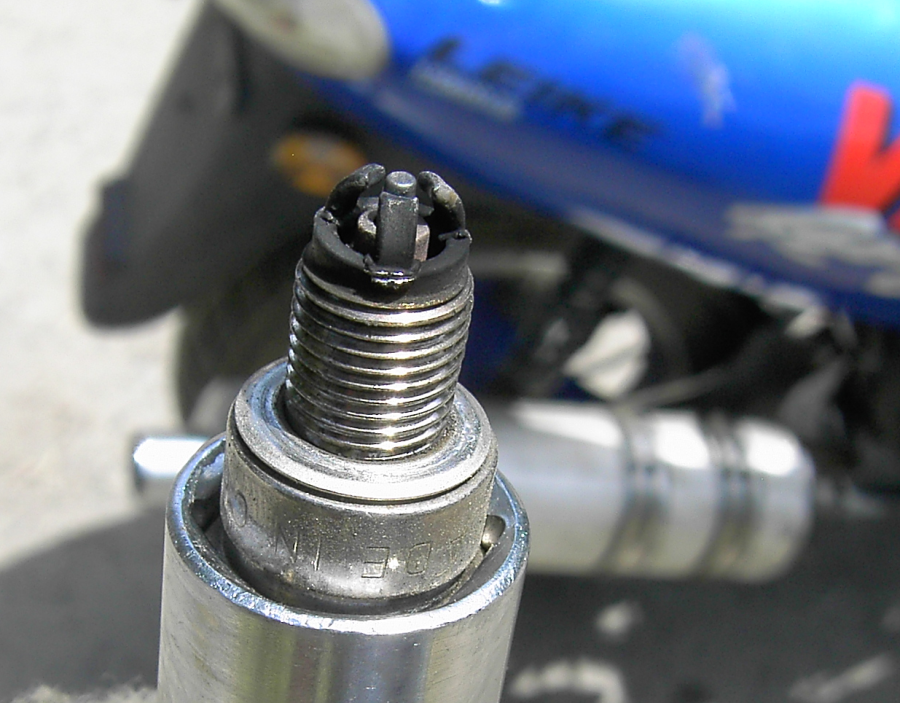

Проехал ~2 км. Стреляет в глушитель, когда отпускаю газ и качусь накатом, тормозя двигателем.
Цвет свечи как на картинке.

Зачем свеча с тремя электродами?
Понты?

Не понты, а эксперимент. А по существу что скажите?

Что экскремент это понятно.
Вопрос назачем?
Приключений в жизни мало?
Ждём перебоев в работе двигателя чтобы создать новую тему на форуме?
