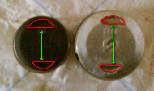

Сообщений: 65
У меня на 72 кубовом поршне карманы под клапана не совпадают с карманами на 50 кубовом поршне.
Боюсь что клапана могу упереться в поршень....
Кто ставил 72 кубовую поршневую со старой головой посмотрите это нормально?
