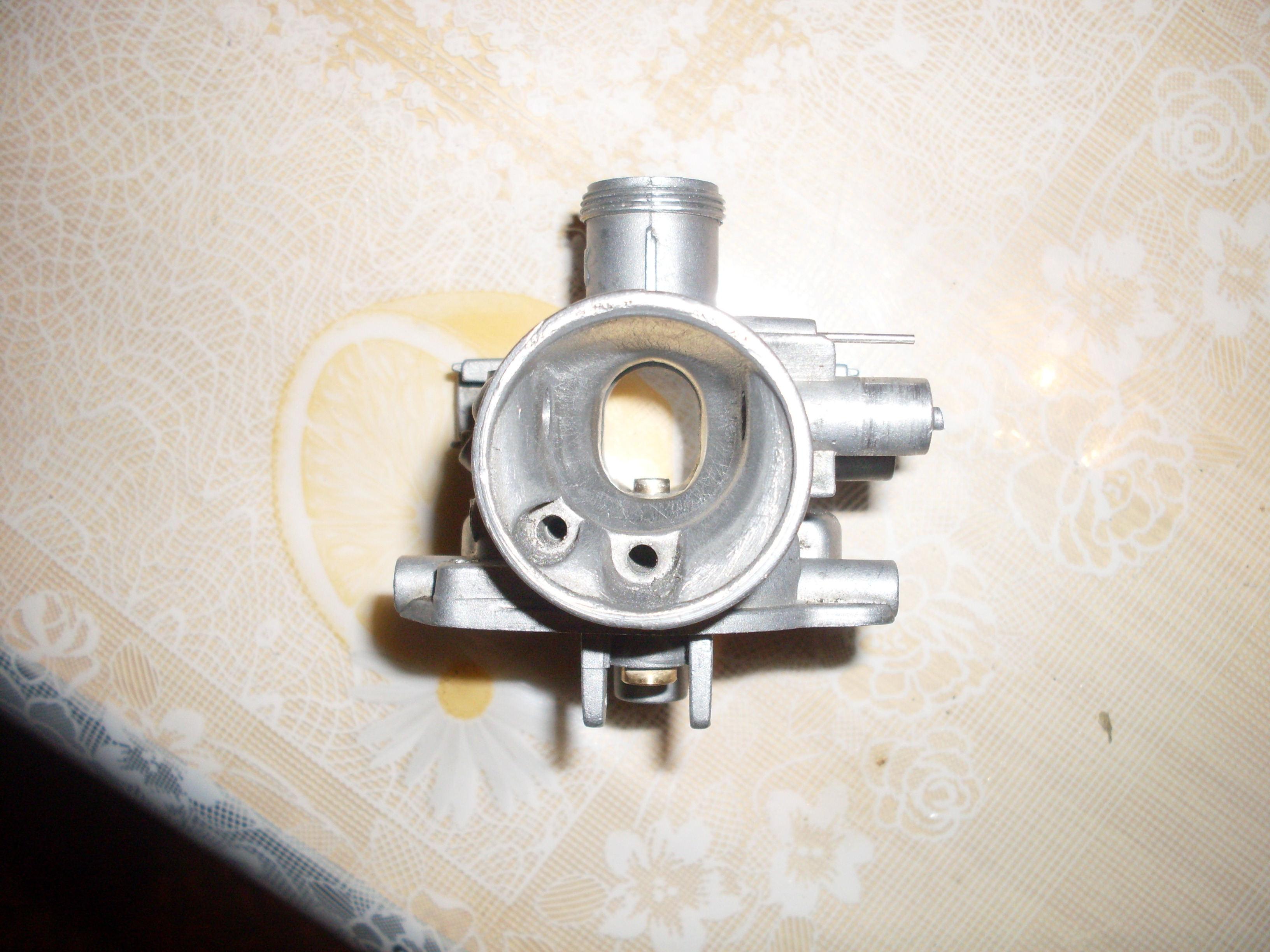

Юрий Петров писал(а):
не гидравлика, а хотя бы гидродинамика, хотя точнее аэродинамика, ну да ладно это так немного флуда. думаю на выходных полезу погляжу что там отпилить в карбе :) спасибо за подсказки где можно покопаться ;)
ну динамика, конечно...
но ежели по сабжу, то я чесслово, не верю, что спиливанием двух мааааааленьких выступающих цилиндриков можно хоть как-то ощутимо изменить характеристики карба.
Площадь сечения винтиков и площадь сечения диффузора отличаются в десятки, а может и сотни раз... Приход на уровне жалких процентов.... А возможный эффект - в пределах погрешности измерений (точнее, испытаний). Всеж чисто субъетивно.

Прихода нет, это я уже говорил, есть реализация полной мощности при 100% открытия заслонки. Приход конечно более решительными действиями достигается :)

Снижение пропускной способности, кстати, есть основная функция неполностью открытой заслонки ;-) Площадь сечения винтиков мала, но на пропускную способность таки влияет заметно, если я гидродинамику ещё не забыл.

ну если бы там была какая нить жидкость еще и под давлением может быть 2 болтика совсем ничего не играли, а так как там скажем так "газ", то болтики создавая завихрения достаточно могут влиять на выход, как говориться поглядим-попробуем

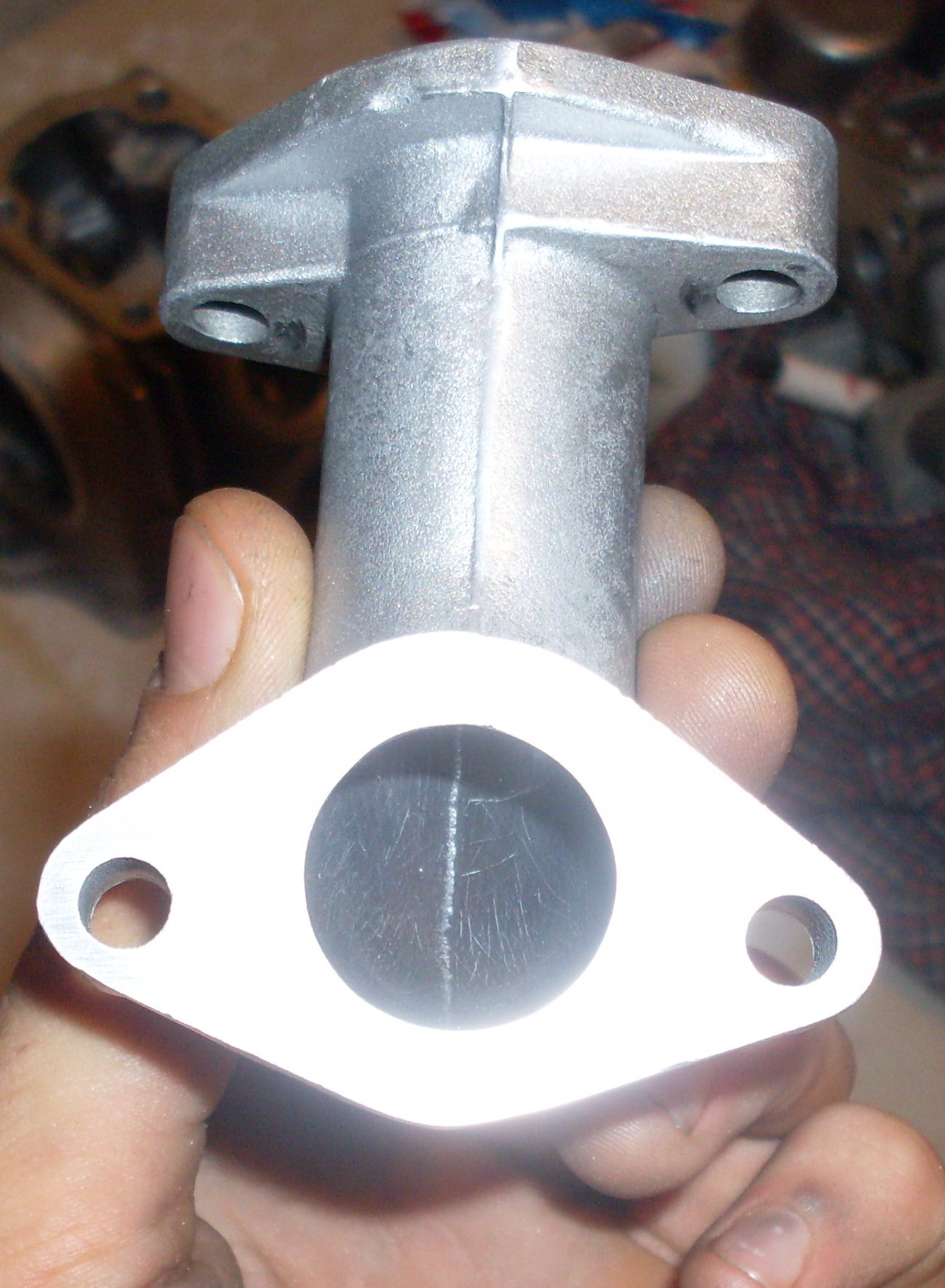

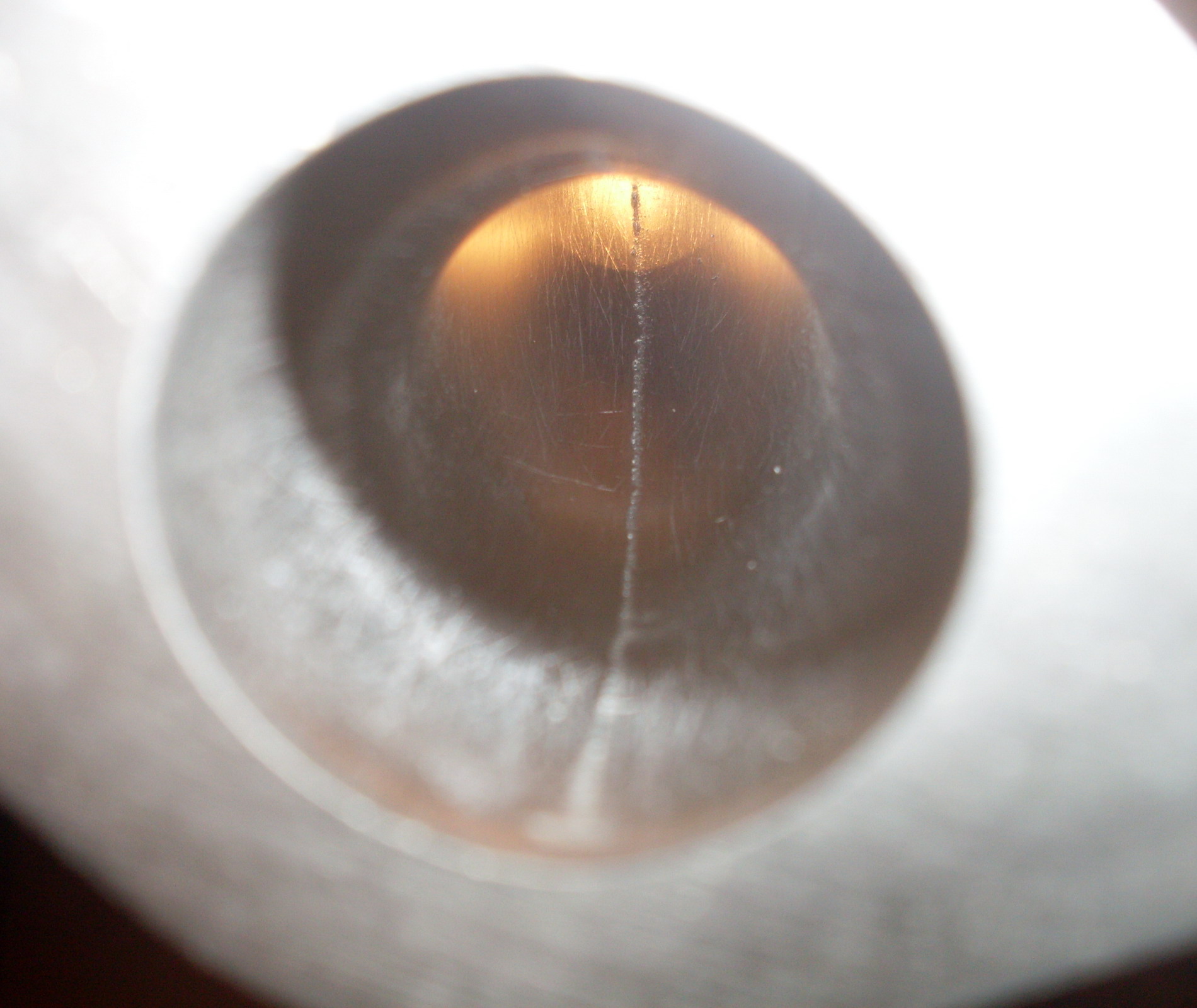

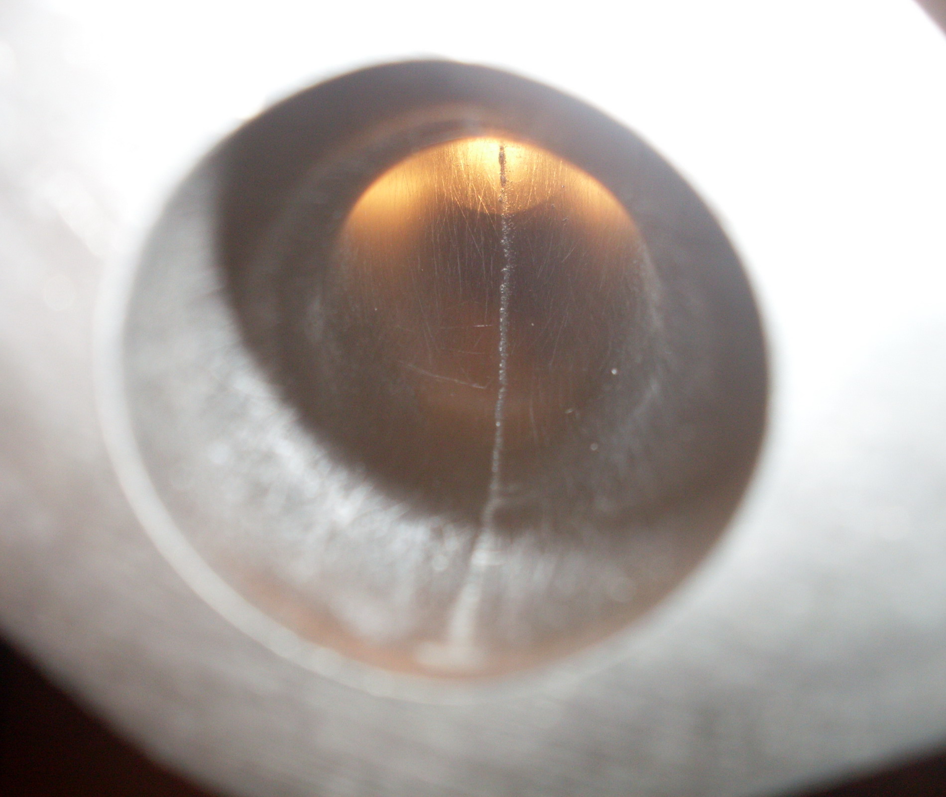

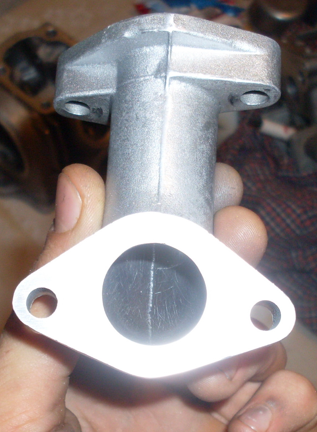

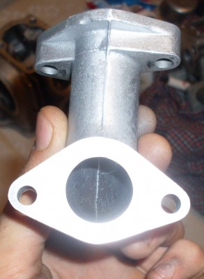

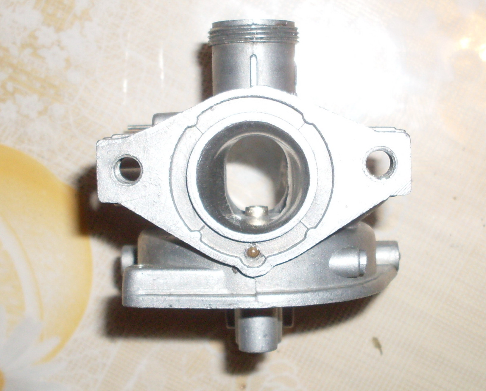

На 139 FMB другой карбюратор,там нормальному потоку воздуха мешает воздушная заслонка...Так вот,я её убрал,т.к. мопед нормально заводится без ее применения...а даже если и случится что-нить-тряпку на воздухан и все дела :-D Теперь дорабатываю сам карбюратор:убрал резкие переходы корпуса,увеличил немного диаметр диффузора и выходного канала,который соединяется с впускным патрубком,шлифонул нулёвкой для обеспечения большей пропускной способности...Скоро буду испытывать в паре с новой головкой и доработанным впускным патрубком *YAHOO*

В общем убедили - расклепал у себя болты :)
